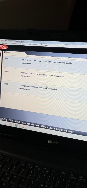

s0neira Publicado 22 de Octubre del 2022 Autor Denunciar Compartir Publicado 22 de Octubre del 2022 Centralita sin gota de agua ni humedad esta toda sellada la e abierto y esta perfecto conectores igual e metido la delphi y me salen estos errores pero nose si es de yo conectar y desconectar fichas para limpiarlas y echar CrC Responder Enlace al comentario Compartir en otros sitios web More sharing options...
Carlisu84 Publicado 22 de Octubre del 2022 Denunciar Compartir Publicado 22 de Octubre del 2022 El primer fallo es el taco motor nos es importante del todo. El tempomat falta de comunicación habría que ver a qué se debe el fallo. Y el último es por desconectar la batería o batería baja. Responder Enlace al comentario Compartir en otros sitios web More sharing options...
