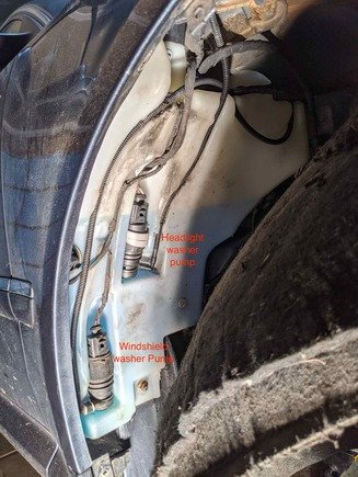

PAUL-A8 Publicado 23 de Octubre del 2022 Denunciar Publicado 23 de Octubre del 2022 hace 3 horas, espdiego dijo: Otra cosa sabéis si los limpiafaros salen siempre que se acciona el agua o tiene un ciclo de cada X veces sale Buenas tardes Vecino, a mi si, cada vez que lo acciono, me salen los dos, no que lo haga a menudo pero cuando lo ago, si. El año pasado se quedo bloqueado hacia fuera el de la derecha, vamos que no entraba, seguramente porque anteriormente le había metido agua en lugar del producto adecuado, resultado, la bomba de agua de los limpias parabrisas, agarrotada, tuve que cambiarla, (ya que llevan 2 una encima de la otra, una para los limpiafaros y la otra para los limpiaparabrisas), a lo que íbamos, tuve que echarle WD40 y empujarla hacia dentro unas cuantas veces para que volviera en su sitio. Responder

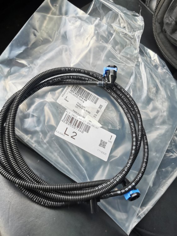

Pablete_ibz Publicado 17 de Noviembre del 2022 Denunciar Publicado 17 de Noviembre del 2022 (editado) En 23/10/2022 a las 12:49, espdiego dijo: Otra cosa sabéis si los limpiafaros salen siempre que se acciona el agua o tiene un ciclo de cada X veces sale Yo los cambié no hace mucho por unos usados de eBay, los que tenía parecian una fuente al accionarlos, y no salían todas las veces que los accionaba, los que compré ahora si salen cada vez que le doy, cambié la manguera en forma de T también ya que estaba, todo original por ebay y baratito, creo que puse gotos por algún post. Editado 17 de Noviembre del 2022 por Pablete_ibz Responder

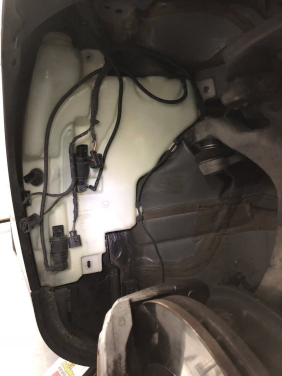

Pablete_ibz Publicado 18 de Noviembre del 2022 Denunciar Publicado 18 de Noviembre del 2022 Por cierto @espdiego, sé que el deposito va a dos niveles, el primero y mas arriba es para los limpias, y la perdida la tendrás allí, es el primero que se vacía y por eso pita al poco, luego sigue el circuito de los limpias.. A mí me paso y le hice chapucilla hasta que cambié los limpias y la manguera, son cosas que si cambias todo el sistema no es complicafo y ya te olvidas para siempre, y barato.. Responder
PAUL-A8 Publicado 18 de Noviembre del 2022 Denunciar Publicado 18 de Noviembre del 2022 El de abajo es el del limpia parabrisas, lo cambie el año pasado. Responder
Pablete_ibz Publicado 18 de Noviembre del 2022 Denunciar Publicado 18 de Noviembre del 2022 (editado) hace 28 minutos, PAUL-A8 dijo: El de abajo es el del limpia parabrisas, lo cambie el año pasado. Yes.. No lo puse entero "los limpia faros"... Editado 18 de Noviembre del 2022 por Pablete_ibz Responder

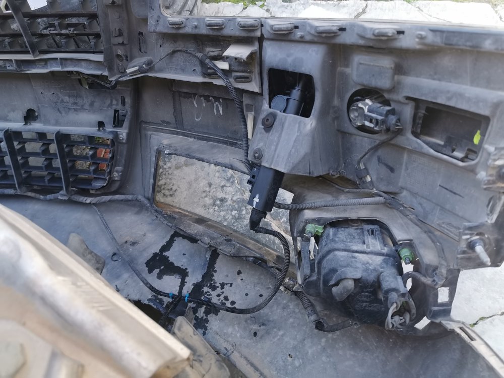

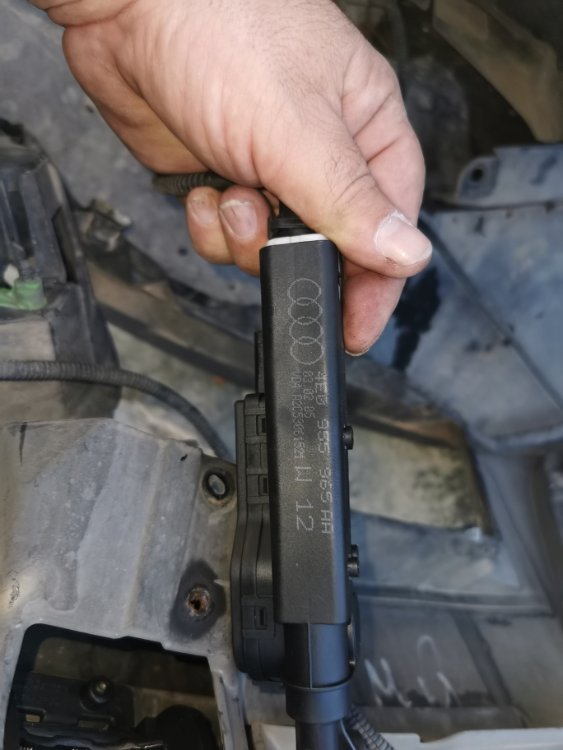

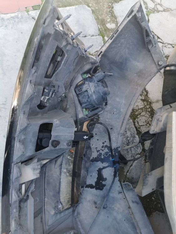

espdiego Publicado 8 de Mayo del 2023 Autor Denunciar Publicado 8 de Mayo del 2023 bueno pues como hace unos días tocaba pasar la itv...me puese a revisar la instalación de los limpia xenon...quiete la rejilla del antiniebla derecho ...y ahí estaba la avería el tubo principal se había soltado de la T que reparte a los dos faros Responder
PAUL-A8 Publicado 8 de Mayo del 2023 Denunciar Publicado 8 de Mayo del 2023 hace 28 minutos, espdiego dijo: bueno pues como hace unos días tocaba pasar la itv...me puese a revisar la instalación de los limpia xenon...quiete la rejilla del antiniebla derecho ...y ahí estaba la avería el tubo principal se había soltado de la T que reparte a los dos faros Lo mismo me paso, se solto y se fue todo el liquido, lo puse con una abrasadera y hasta hoy. Responder
