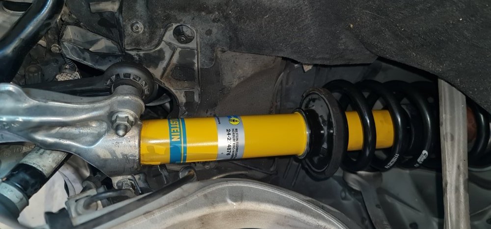

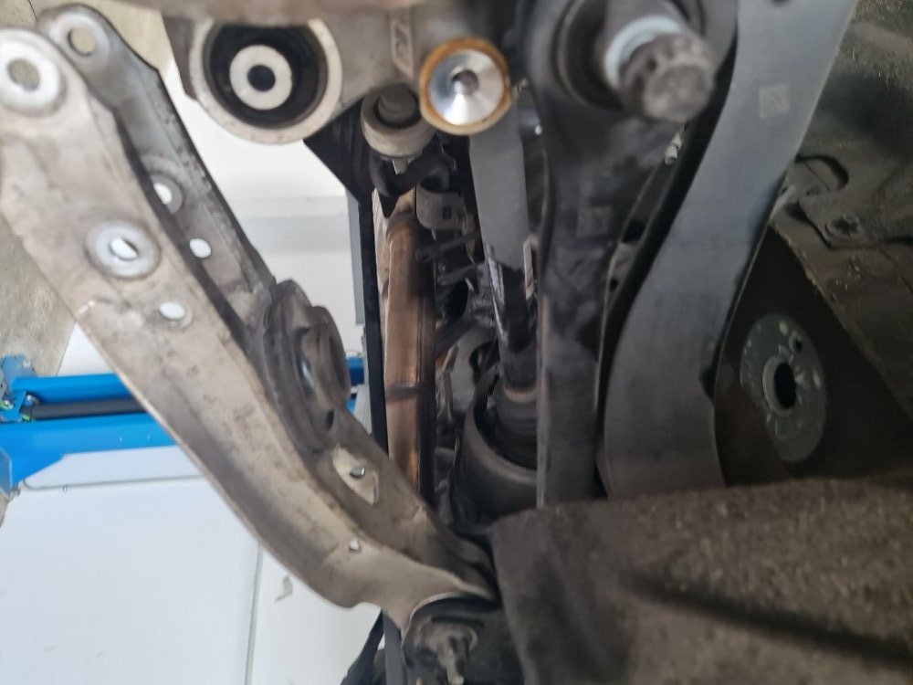

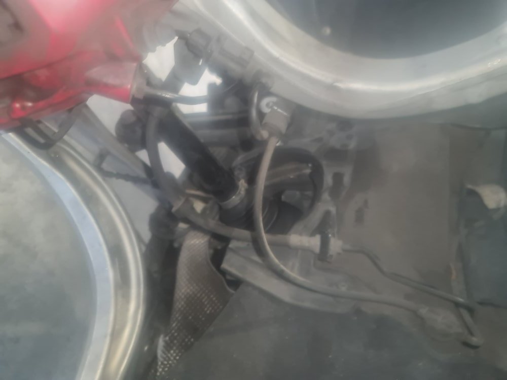

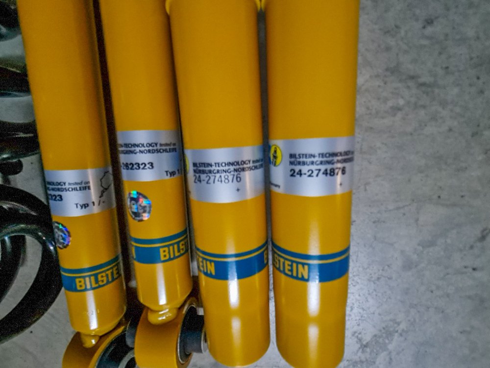

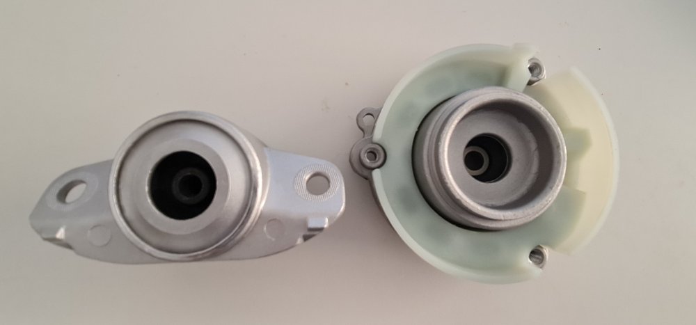

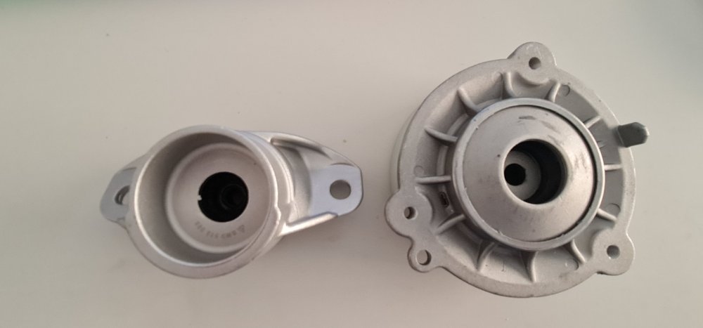

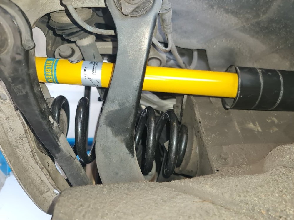

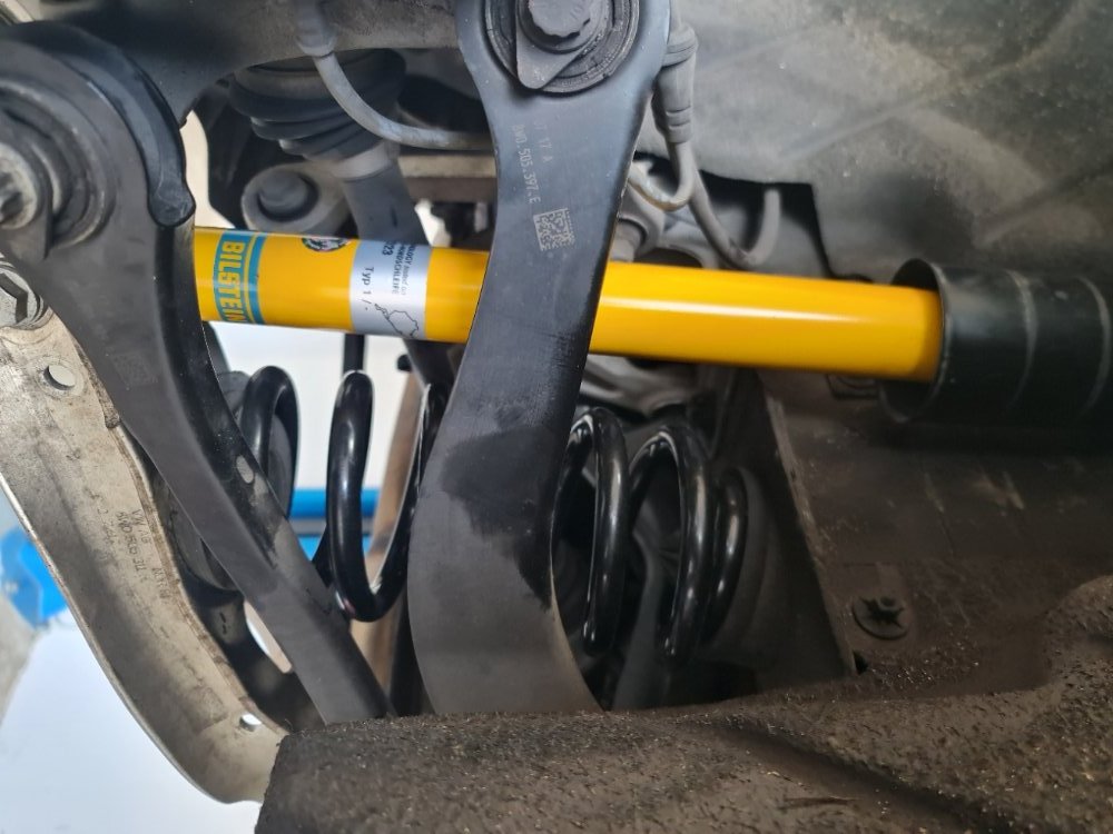

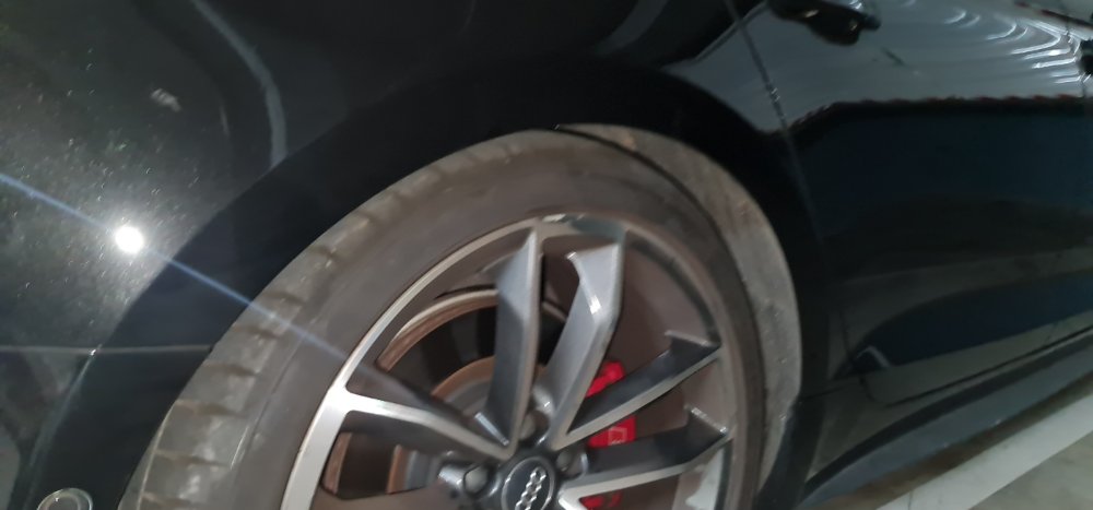

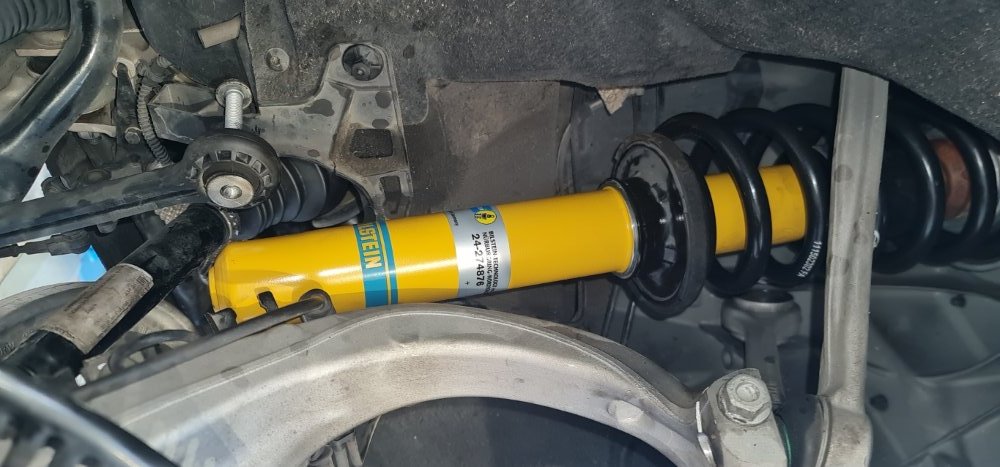

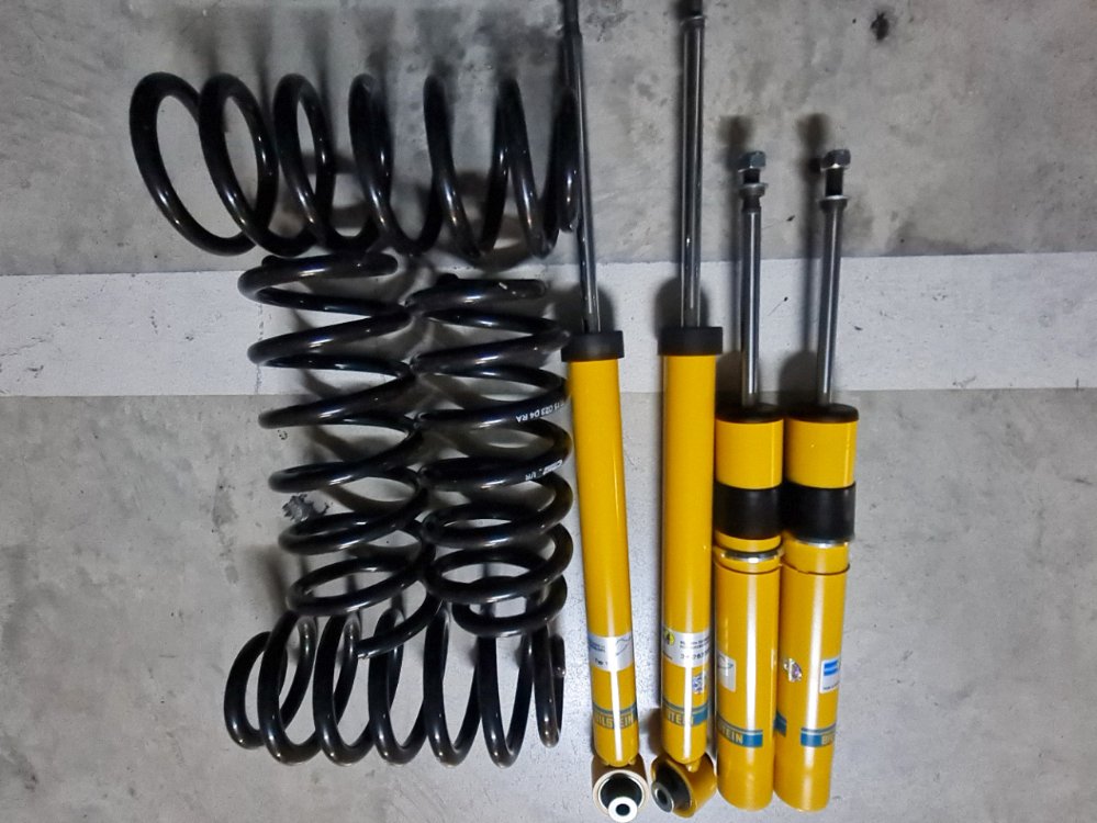

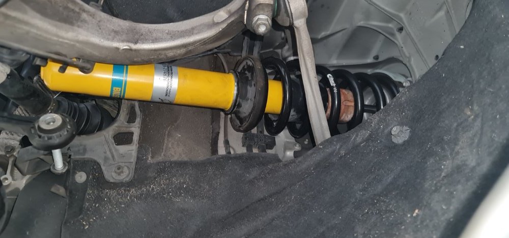

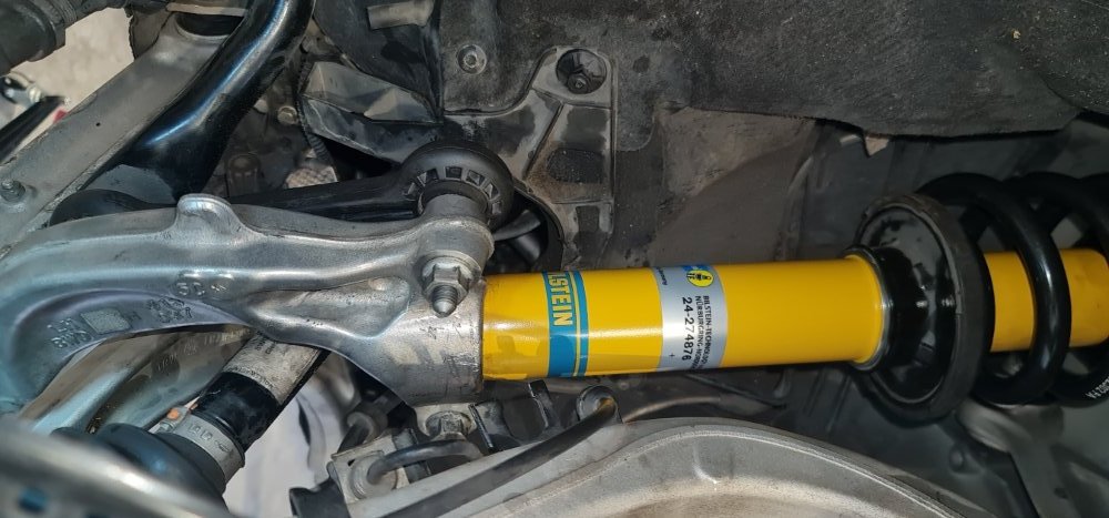

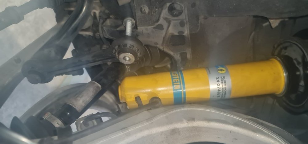

Prismagla Publicado 22 de Octubre del 2022 Denunciar Publicado 22 de Octubre del 2022 Pues a tocado cambiar los amortiguadores y los muelles, y ya que estaba cambié copelas y luego de darles algunas vueltas, me decante por unos Bilstein B8 que con lo muelles Eibach se convierte en B12 y baja la altura del coche 2 cm, todo el trabajo me llevó 2,5 horas, ahora toca homologar para no tener problemas 1 Responder
Carlisu84 Publicado 22 de Octubre del 2022 Denunciar Publicado 22 de Octubre del 2022 Si señor que buen cambio,y seguro que el comportamiento del coche también se tiene que notar Responder
deckel Publicado 23 de Octubre del 2022 Denunciar Publicado 23 de Octubre del 2022 Uno de los mejores cambios que se le puede hacer al coche. Te lo digo por experiencia. Responder

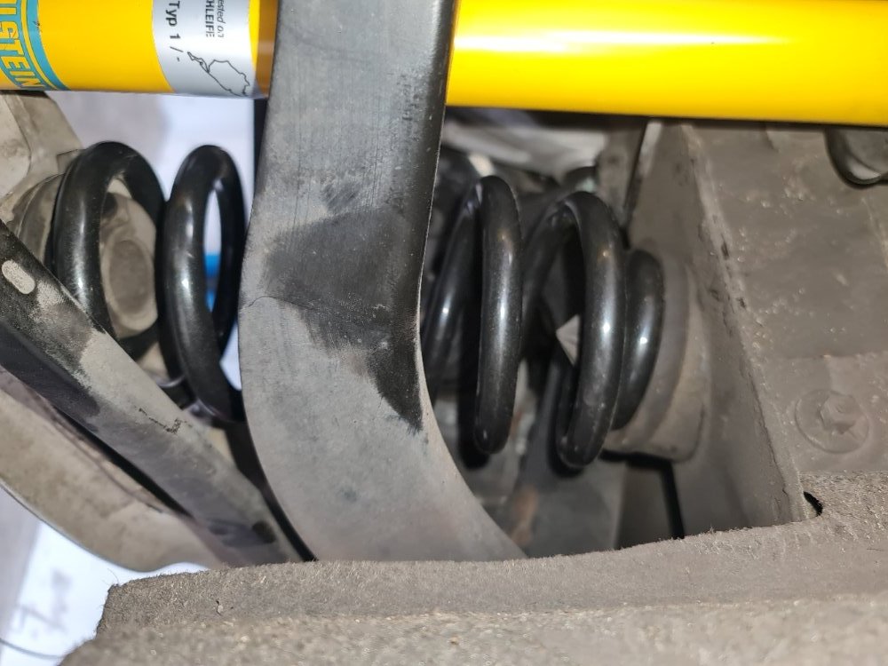

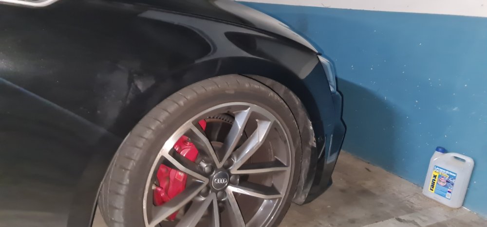

Prismagla Publicado 24 de Octubre del 2022 Autor Denunciar Publicado 24 de Octubre del 2022 Asi ha quedado finalmente Responder
copernik31 Publicado 26 de Octubre del 2022 Denunciar Publicado 26 de Octubre del 2022 En 22/10/2022 a las 22:02, Prismagla dijo: Pues a tocado cambiar los amortiguadores y los muelles, y ya que estaba cambié copelas y luego de darles algunas vueltas, me decante por unos Bilstein B8 que con lo muelles Eibach se convierte en B12 y baja la altura del coche 2 cm, todo el trabajo me llevó 2,5 horas, ahora toca homologar para no tener problemas Dónde has comprado los amortiguadores? Llevo tiempo buscándolos pero no tienen stock ni en fábrica... Responder
JuanKa_S4 Publicado 26 de Octubre del 2022 Denunciar Publicado 26 de Octubre del 2022 Buenos días, muy interesante, sobre todo por el setup. Puedes mandar fotos del coche desde fuera? para ver como ha quedado? Me encantan echar al suelo estos chasis..jeje. Buen trabajo. Salu2 desde Málaga!! Responder
Prismagla Publicado 26 de Octubre del 2022 Autor Denunciar Publicado 26 de Octubre del 2022 hace 3 horas, copernik31 dijo: Dónde has comprado los amortiguadores? Llevo tiempo buscándolos pero no tienen stock ni en fábrica... https://www.mk-fahrwerkstechnik.de/ Responder

copernik31 Publicado 27 de Octubre del 2022 Denunciar Publicado 27 de Octubre del 2022 hace 18 horas, Prismagla dijo: https://www.mk-fahrwerkstechnik.de/ Gracias! Responder

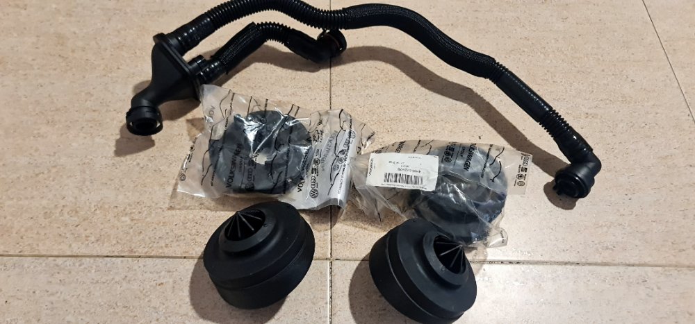

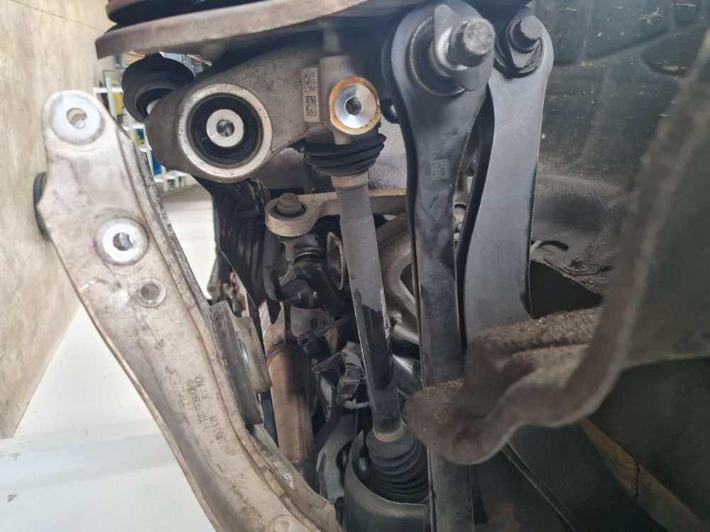

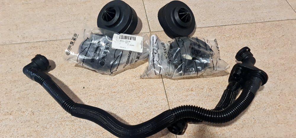

Prismagla Publicado 8 de Noviembre del 2022 Autor Denunciar Publicado 8 de Noviembre del 2022 (editado) Como lo crujidos en los espirales no han desparecido, voy a cambiar las gomas, espero que se soluciones, el ruido es muy molesto Editado 8 de Noviembre del 2022 por Prismagla Responder
Tineo Publicado 8 de Noviembre del 2022 Denunciar Publicado 8 de Noviembre del 2022 hace 10 minutos, Prismagla dijo: Como lo crujidos en los espirales no han desparecido, voy a cambiar las gomas, espero que se soluciones, el ruido es muy molesto estas seguro que son esas gomas la fuente del ruido? un consejo, ponles fijador de roscas y aprieta bien los tornillos de bieletas de estabilizadora pero importante.... en posicion de servicio, no con la rueda "en el aire" Responder
JuanKa_S4 Publicado 8 de Noviembre del 2022 Denunciar Publicado 8 de Noviembre del 2022 hace 1 hora, Prismagla dijo: Como lo crujidos en los espirales no han desparecido, voy a cambiar las gomas, espero que se soluciones, el ruido es muy molesto A ver si se resuelve con eso! Responder
Prismagla Publicado 9 de Noviembre del 2022 Autor Denunciar Publicado 9 de Noviembre del 2022 hace 17 horas, JuanKa_S4 dijo: A ver si se resuelve con eso! Ya afloje y apreté todo con su carga, el ruido el de los muelle, a baja velocidad y cuando se hamaca el coche, típico ruido de muelles de una cama, solo queda desmontar lijar un poco el muelle donde apoya poner grasa de cobre y cambiar las gomas Responder
Prismagla Publicado 9 de Noviembre del 2022 Autor Denunciar Publicado 9 de Noviembre del 2022 hace 19 horas, Tineo dijo: estas seguro que son esas gomas la fuente del ruido? un consejo, ponles fijador de roscas y aprieta bien los tornillos de bieletas de estabilizadora pero importante.... en posicion de servicio, no con la rueda "en el aire" Ya afloje y apreté todo con su carga, el ruido el de los muelle, a baja velocidad y cuando se hamaca el coche, típico ruido de muelles de una cama, solo queda desmontar lijar un poco el muelle donde apoya poner grasa de cobre y cambiar las gomas 1 Responder
