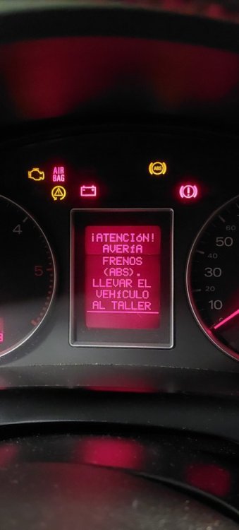

Cristian Lina Publicado 24 de Octubre del 2022 Denunciar Compartir Publicado 24 de Octubre del 2022 Hola a todos! Tengo un audi a4 b6 del 2003, al poner el contacto para arrancar me empiezan a parpadear todas las luces del cuadro algo débiles las luces.. y en el medio parpadea el testigo de freno (abs) y tampoco arranca, he comprobado la batería y me marca buena, tiene carga y voltaje. Cuando apretó el de comprobar el fallo me dice "ATENCION AVERIA FRENOS (ABS) LLEVA EL VEHICULO AL TALLER" espero vuestras respuestas. Gracias y un saludo! he subido una foto con lo que me merca en el cuadro. Responder Enlace al comentario Compartir en otros sitios web More sharing options...
Carlisu84 Publicado 25 de Octubre del 2022 Denunciar Compartir Publicado 25 de Octubre del 2022 Buenos dias, mira que no tengas agua en el compartimento de la bateria. tambien revisaria los conectores del cuadro y antes de volver a ponerlos los limpiaria con limpiacontactos. Responder Enlace al comentario Compartir en otros sitios web More sharing options...
