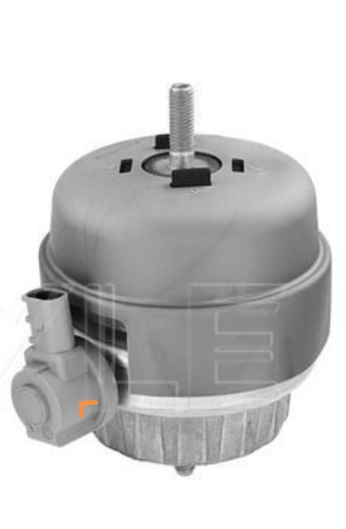

Hola buenas nesecitaba buestra ayuda, queria cambiarle los tacos de motor para dejarlo curioso, mi pregunta es cuantos tacos llevan estos coches es transmisión automática, si me lo podéis decir y que referencias son? Gracias de antemano 🙏🏻

Buenos dias Serjio y gracias por responder, te cuento el coche tiene 285mil kilometros y uno de los tacos delantero derecho lo tiene mal deje una imagen para identificarlo, porque ha caído el liquido y pense ya cambiar todas de una vez para dejarlo curioso
Imagino que te marcara error el vag-com. Si solo te da error uno o solo tienes uno mal no cambiaria el resto.
Si no me equivoco lleva dos de motor, mas los dos que van al paragolpes y en la caja de cambios creo que dos tambien.
