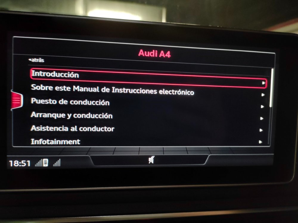

Draekhar Publicado 26 de Octubre del 2022 Denunciar Publicado 26 de Octubre del 2022 (editado) Buenas compañeros, rebuscando y viendo algunas cosillas para el MMI, he acabado instalando el manual digital en el MMI del coche. He creado este post ya que he visto alguno relacionado con los B8 pero no he visto ninguno tratando el tema para nuestros B9 e igual a alguno puede interesarle instalarlo también. Mencionar que en mi caso mi MMI es el MMI Plus, aunque supongo que también podrá valer para el normal si trae la función (cosa que desconozco). El caso es que desde que adquirí el coche vi que tenia esa opción pero venia sin instalar y sin la posibilidad de instalarlo a través de la conexión de datos ni nada. El caso es que rebuscando encontré el paquete de actualización que se corresponde con la instalación del manual digital para los B9 (a partir del 2017 creo), se que puede ser un poco irrelevante y que habrá quien prefiera tirar del manual normal desde el móvil pero bueno, es una buena opción tenerlo por que esta bastante ordenado para mirar algo rápido y ocupa muy poquito. Además que tiene sus ilustraciones etc. En cuanto pueda subo el paquete de instalación y lo pego por aquí, pesa muy poco, creo recordar que unos 50MB. Saludos! Editado 26 de Octubre del 2022 por Draekhar Responder

Draekhar Publicado 28 de Octubre del 2022 Autor Denunciar Publicado 28 de Octubre del 2022 (editado) Buenos días, Pues en primer lugar dejo por aquí el enlace: https://mega.nz/file/BBpSEawK#IofRe4D808y0rrGhqCTm0ZhMhX2BaI1VMm6MNPfAGcE En el enlace simplemente se incluye un 7z que habría que descomprimir directamente en el USB o SD que se vaya a emplear. La instalación es bastante sencilla, y como indica @Shadax es tan simple como instalarlo como cualquier actualización, si embargo, por si alguien necesita algo mas de info dejo por aquí una breve descripción de las dos formas que hay de llegar al menú de actualizaciones para instalarlo: 1.- La de toda la vida, que sería mediante el menú principal del Mmi, en ajustes ir a la opción donde se instalan las actualizaciones (la misma que se usa para instalar nuevos mapas, POIs, etc). Una vez ahí seleccionando el medio SD/USB en el que estén los ficheros detecta la actualización y la instala. (En la pantalla principal seleccionar la última opción de ajustes - > una vez dentro pulsar tecla de menú lateral izquierdo - > mantenimiento del sistema - > actualización del sistema) 2.- Este segundo método consistiría en irse directamente al menú de Mmi para el manual, y al no existir preguntará si queremos importarlo o instalarlo, a lo que le daríamos a que sí y cargaría el menú de actualizaciones siguiendo el mismo proceso que en el caso de la opción 1. (En la pantalla principal, el primer menú de vehículo - > dentro de el pulsar tecla para menú lateral izquierdo - > seleccionar manual) Editado 28 de Octubre del 2022 por Draekhar Responder

Draekhar Publicado 16 de Enero del 2023 Autor Denunciar Publicado 16 de Enero del 2023 hace 14 minutos, sesmero dijo: que bueno jajajaja cuando puedas pon captura de como sale Buenas compañero, justo en el primer mensaje del post dejé un par de imágenes que saque del MMI, pero si quieres alguna más de la que use el coche saco alguna adicional Responder
Draekhar Publicado 16 de Enero del 2023 Autor Denunciar Publicado 16 de Enero del 2023 Básicamente guarda mucha similitud con el manual escrito, el menú principal es como el índice del manual escrito y luego en cada apartado tiene todo su texto con las imágenes y descripciones graficas como tendría el manual normal. Responder
sesmero Publicado 17 de Enero del 2023 Denunciar Publicado 17 de Enero del 2023 ahora las veo, se ve que la anterior vez no cargaron Responder
