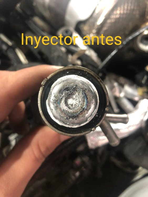

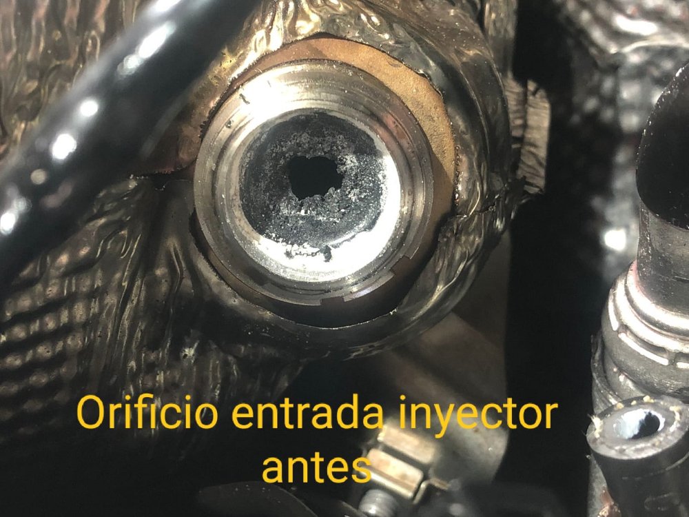

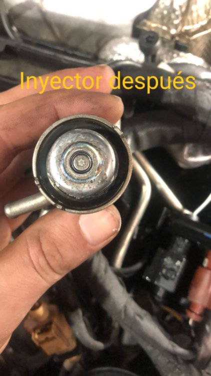

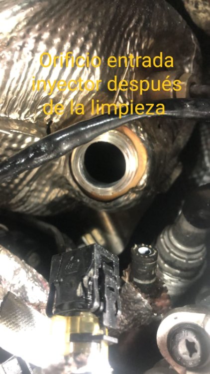

Miguel ABN Publicado 21 de Diciembre del 2022 Autor Denunciar Publicado 21 de Diciembre del 2022 En 1/11/2022 a las 18:12, Miguel ABN dijo: Buenas tardes. Estoy barajando la posibilidad de limpiar el inyector de Adblue de mi Audi A-6 allroad C7 de julio de 2018, y mi pregunta va sobre si alguien del foro lo ha limpiado, para que me diga donde va colocado y si es muy complicado desmontarlo para la limpieza, y también si una vez limpio se le enciende algún fallo por haberlo desmontado. Lo quiero hacer por la cristalización que se genera, solo por mantenimiento de momento no me ha dado ningún fallo. Gracias Buenos días . Pues ya le he efectuado la limpieza al inyector de AdBlue . Herramientas: Llave Allen del cinco y martillo de goma. Primero aflojas la arandela que sujeta al inyector, preferiblemente con la llave allen alargada para llegar bien, le puedes meter una llave de tubo para alargarla . Una vez aflojada la tuerca de la arandela, deberás dar un pequeño golpe al inyector con el martillo de goma para soltar la dureza y ya sale bien. Tienes que tener cuidado con la cristalización que queda en la boca de entrada al catalizador, al intentar eliminarla cae dentro por la posición que tiene, deberás sacarlo con una aspiradora, en mi caso le acoplé a la aspiradora un tubo más pequeño para que entrase dentro del catalizador y así poder aspirarlo. Responder
Miguel ABN Publicado 25 de Diciembre del 2022 Autor Denunciar Publicado 25 de Diciembre del 2022 En 21/12/2022 a las 13:22, Miguel ABN dijo: Buenos días . Pues ya le he efectuado la limpieza al inyector de AdBlue . Herramientas: Llave Allen del cinco y martillo de goma. Primero aflojas la arandela que sujeta al inyector, preferiblemente con la llave allen alargada para llegar bien, le puedes meter una llave de tubo para alargarla . Una vez aflojada la tuerca de la arandela, deberás dar un pequeño golpe al inyector con el martillo de goma para soltar la dureza y ya sale bien. Tienes que tener cuidado con la cristalización que queda en la boca de entrada al catalizador, al intentar eliminarla cae dentro por la posición que tiene, deberás sacarlo con una aspiradora, en mi caso le acoplé a la aspiradora un tubo más pequeño para que entrase dentro del catalizador y así poder aspirarlo. Responder

Bossweb Publicado 1 de Octubre del 2023 Denunciar Publicado 1 de Octubre del 2023 hace 19 horas, RIARSI dijo: tenéis alguna foto de donde está ubicado en los BiTdi Competi ? En los Competition / 320 CV va ubicado en los bajos del coche Ahí tienes unas fotos de cuando limpié yo el mío Responder
