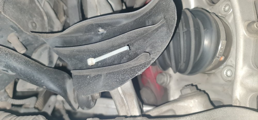

Prismagla Publicado 2 de Noviembre del 2022 Denunciar Publicado 2 de Noviembre del 2022 Una pequeña mejora para refrigerar mejor los discos cuando les damos mucha caña 1 Responder
Tineo Publicado 3 de Noviembre del 2022 Denunciar Publicado 3 de Noviembre del 2022 (editado) el rs3 8v trae esos "brake air ducts"; muy parecidos a los que monta porsche GT3 aprovechando el tirante oblicuo inferior. Editado 3 de Noviembre del 2022 por Tineo Responder
JuanKa_S4 Publicado 3 de Noviembre del 2022 Denunciar Publicado 3 de Noviembre del 2022 En 2/11/2022 a las 13:20, Prismagla dijo: Una pequeña mejora para refrigerar mejor los discos cuando les damos mucha caña Puedes dar más detalles? O más fotos de detalle? Gracias! Responder
Prismagla Publicado 3 de Noviembre del 2022 Autor Denunciar Publicado 3 de Noviembre del 2022 hace 1 hora, JuanKa_S4 dijo: Puedes dar más detalles? O más fotos de detalle? Gracias! Esta son las referencias de porsche cayenne, vienen con unas bridas negras pero no ajustaban y les puse esta que tenia a mano, si, son blancas, ya las cambiaré algún día jejejejeje 9Y0615447C 9Y0615448C 1 Responder
JuanKa_S4 Publicado 4 de Noviembre del 2022 Denunciar Publicado 4 de Noviembre del 2022 hace 16 horas, Prismagla dijo: Esta son las referencias de porsche cayenne, vienen con unas bridas negras pero no ajustaban y les puse esta que tenia a mano, si, son blancas, ya las cambiaré algún día jejejejeje 9Y0615447C 9Y0615448C Gracias por la info!! Responder
