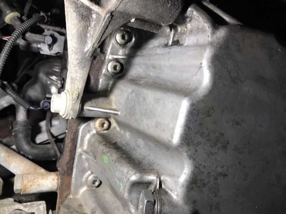

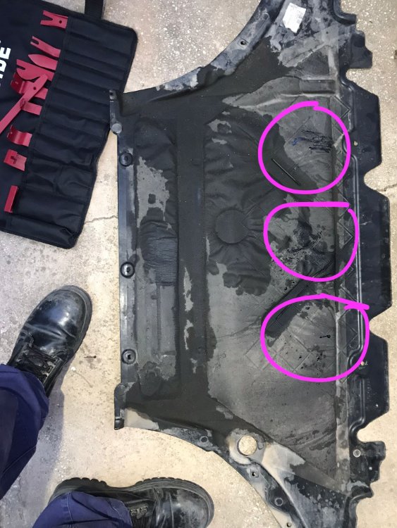

spoilers Publicado 3 de Noviembre del 2022 Denunciar Publicado 3 de Noviembre del 2022 Buenas tardes, Este fin de semana el coche me intento hacer una regeneracion del FAP y aprovechando la vuelta del puente lo traje en 5ª a 2500-3000 vueltas en modo dynamic. Mi sorpresa llegando a destino es que en 5-6 me patino el embrague y decidi poner el modo eficiency del Audi Drive Select. Hasta ahi todo "normal". Llego a destino y compruebo por el capot unas manchas de aceite en el cubre carter de plastico, lo desmonto desde abajo y me encuentro esto. Video bajos. El coche en particular en esta ocasion es un A4 Avant 2.0 TDI de finales del 2014 b8.5 Lo he limpiado todo pero no se si es de la junta del carter, pero me extraña al ver una de las poleas de la correa manchada. Responder
spoilers Publicado 3 de Noviembre del 2022 Autor Denunciar Publicado 3 de Noviembre del 2022 (editado) En esta polea me encontre el rezume de aceite en la cara interna, en el video se puede ver donde meto el dedo desde abajo. Editado 3 de Noviembre del 2022 por spoilers Responder
Tineo Publicado 3 de Noviembre del 2022 Denunciar Publicado 3 de Noviembre del 2022 Sí, es el retén del cigueñal que esta fugando aceite. No sé como tienes de proximo el mantenimiento de la distribución pero considera adelantarlo y hacerlo todo a la vez. No veo relacion de estafuga de aceite con la regeneración ni con el patinaje de embrague; si fuera el reten trasero pues sí. Responder

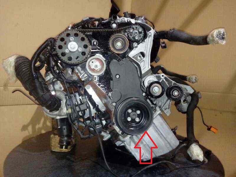

Tineo Publicado 4 de Noviembre del 2022 Denunciar Publicado 4 de Noviembre del 2022 (editado) No sé qué código motor tienes, lo he mirado para un 2.0tdi CNHA que es de los últimos en b8.5 Lo más complejo es que hay que retirar la placa metálica que incluye al retén, le llaman "brida de estanqueidad" y aplicar su junta de silicona... ¡¡en ángulo!! Se ve en el diagrama que hace un cuerpo contra el bloque y otro contra el carter. Marcan un protocolo estricto de aproximacion y apriete de tornillos Veo complicado hacer eso sin apartar elementos del morro y hacer sitio suficiente. Todo un sarao. CNHA - Brida estanqueidad - desmontar-montar.pdf CNHA - brida estanqueidad lado polea.pdf Editado 4 de Noviembre del 2022 por Tineo Responder
