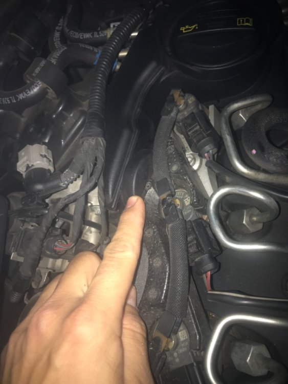

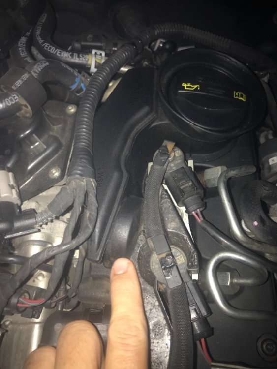

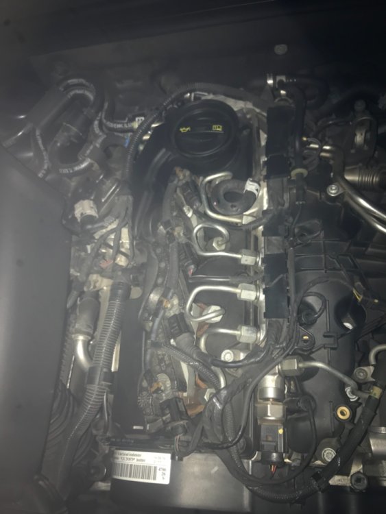

spoilers Publicado 17 de Noviembre del 2022 Autor Denunciar Publicado 17 de Noviembre del 2022 hace 1 hora, Moncho2 dijo: Yo no sé exactamente que referencia lleva tu motor...pero posiblemente sea la misma que el mío..Yo le compré esta: (la goma original estaba machacada y parecia cartón) https://es.aliexpress.com/item/1005003686854229.html?gatewayAdapt=glo2esp EDITO: La referencia parece la misma que la de tu enlace, no así la tapa plástica de color negro. Pero si mal no recuerdo se puede usar la original del coche A ver si te paso fotos del motor , se encuentra en un lateral encima de los inyectores . No se que habrá que desmontar para llegar hasta ahí . He visto rezume en el tubo que va hacia la caja del filtro …. Responder
Moncho2 Publicado 17 de Noviembre del 2022 Denunciar Publicado 17 de Noviembre del 2022 hace 1 hora, spoilers dijo: A ver si te paso fotos del motor , se encuentra en un lateral encima de los inyectores . No se que habrá que desmontar para llegar hasta ahí . He visto rezume en el tubo que va hacia la caja del filtro …. No tiene dificultad alguna (se desmonta con un desmontable de plástico o destornillador plano) . Lleva un minuto el hacerlo. Afortunadamente no es como otros motores, que la lleva mucho más oculta, o incluso la pieza no es desmontable y tienes que comprar todo el conjunto Responder
spoilers Publicado 17 de Noviembre del 2022 Autor Denunciar Publicado 17 de Noviembre del 2022 hace 5 horas, Moncho2 dijo: No tiene dificultad alguna (se desmonta con un desmontable de plástico o destornillador plano) . Lleva un minuto el hacerlo. Afortunadamente no es como otros motores, que la lleva mucho más oculta, o incluso la pieza no es desmontable y tienes que comprar todo el conjunto Mi motor la lleva en otro sitio es 2.0 todo CJC D Responder

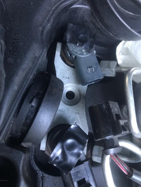

spoilers Publicado 1 de Febrero del 2023 Autor Denunciar Publicado 1 de Febrero del 2023 Pues aqui seguimos, y tras recibir el repuesto me decidi a desmontar, en dos ocasiones sin exito por no poder girar la parte superior del conector del inyector que da acceso a retirar la parte metalica. Verificado que esta machacada la PCV (la vi por lo poquito que he podido abrir el tapon). El problema es que no puedo scarla sin retirar el fijador de los inyectores. Hay alguna forma posible sin tener que comprar el extractor de inyectores, he visto en un video que una llave de Vaso de 27 cortada se usa para girarlos, intente con una llave inglesa con dientes y sin exito. En mi caso me quede aqui, al no poder girar el conector superior del inyector y no poder liberar el tapon de la pcv por estar trabado con el aluminio gris que bloquea los inyectores en pareja. Responder
Tineo Publicado 1 de Febrero del 2023 Denunciar Publicado 1 de Febrero del 2023 juerr, ese tapon no lo pudieron poner en un sitio peorr! Responder
spoilers Publicado 1 de Febrero del 2023 Autor Denunciar Publicado 1 de Febrero del 2023 hace 1 hora, Tineo dijo: juerr, ese tapon no lo pudieron poner en un sitio peorr! En el amarok de los videos que vi hay mas hueco e imagino que no haria falta retirar o girar inyector, en los modelos de 2014 esta puesto justo ahi y hay que retirar si o si la mordaza de sujeccion. ¿Sabriais que llave he de comprar para poder girar dicha cabeza del inyector? Responder
Tineo Publicado 1 de Febrero del 2023 Denunciar Publicado 1 de Febrero del 2023 te dejo los pdfs de inyectores en este motor Recuerda dejar las puntas en un vaso con gasoil, aunque estén poco tiempo al aire. el util apropiado es este, hay un video muy ilustrativo CJCD - pares de apriete inyectores.pdf CJCD - Unidades de inyeccion.pdf Responder
spoilers Publicado 1 de Febrero del 2023 Autor Denunciar Publicado 1 de Febrero del 2023 Es necesario si o si sacar el inyector? No se puede girar solo la cabeza del conector como muestra el video que subi? minuto 1:42 Responder
Tineo Publicado 1 de Febrero del 2023 Denunciar Publicado 1 de Febrero del 2023 Por las fotos no parece imprescindible. Otra cuestión es si las toricas se pueden deteriorar con ese giro, están diseñadas para salir hacia arriba. En cualquier caso si llegan a resudar las podrías cambiar más adelante Responder

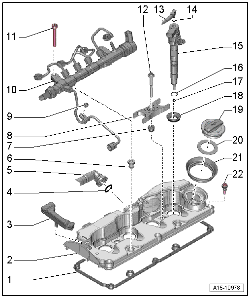

spoilers Publicado 2 de Febrero del 2023 Autor Denunciar Publicado 2 de Febrero del 2023 (editado) imagino que el manual no contempla cambiar la PCV sino cambiar completamente la tapa superior de balancines que lleva incluida la PCV, de ahi a que haya que sacar el inyector. Editado 2 de Febrero del 2023 por spoilers Responder
