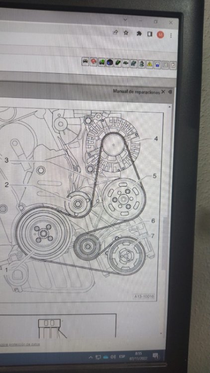

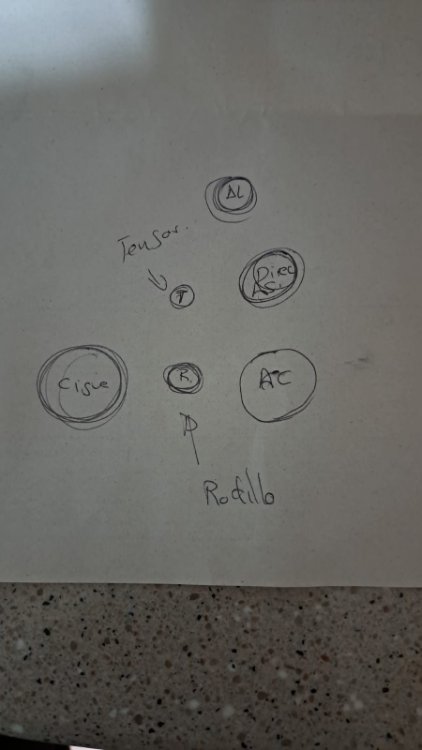

antoniorobles Publicado 6 de Noviembre del 2022 Denunciar Publicado 6 de Noviembre del 2022 Se me ha parido la correa y no se por donde va Responder

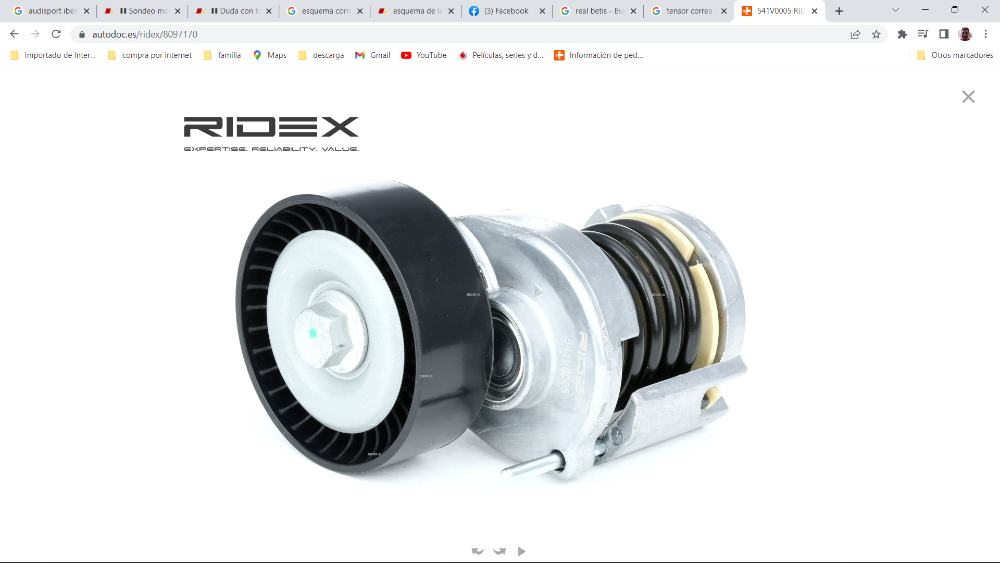

antoniorobles Publicado 6 de Noviembre del 2022 Autor Denunciar Publicado 6 de Noviembre del 2022 gracias ,pero no es esa, el tensor no es de ese tipo y el ventilador es eléctrico Responder

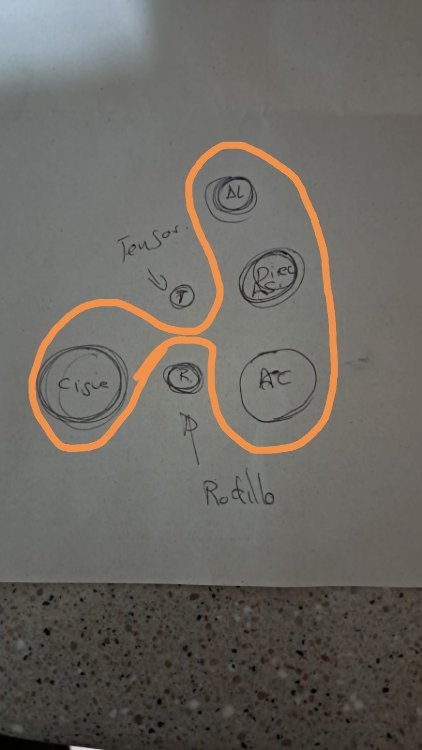

antoniorobles Publicado 7 de Noviembre del 2022 Autor Denunciar Publicado 7 de Noviembre del 2022 (editado) Gracias por las respuestas, conseguido existen 2 tipos de avf y este es el otro Editado 7 de Noviembre del 2022 por antoniorobles 1 Responder
