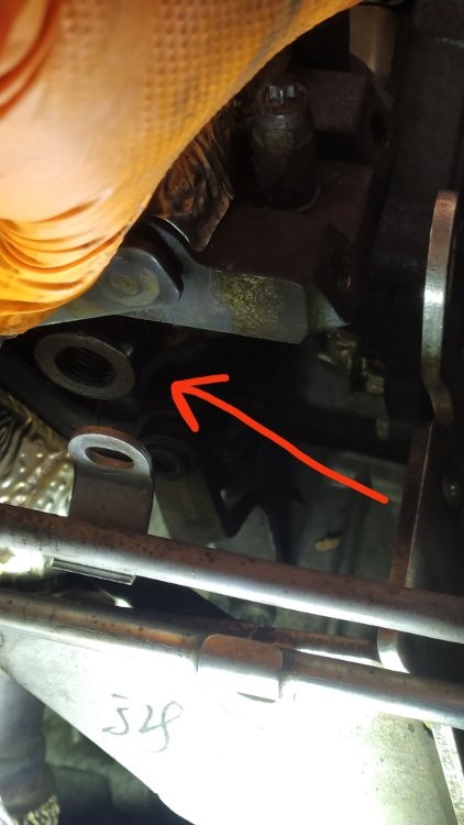

Azor77 Publicado 9 de Noviembre del 2022 Denunciar Publicado 9 de Noviembre del 2022 Buenas tardes, tengo el A6 avant C7, 3.0 bitdi y tengo el error p0544. Alguien sabe en este coche donde está el dichoso sensor 1 de los gases de escape que es al que hace referencia el error? No consigo encontrarle para comprobar su resistencia. Muchas gracias de antemano. Un saludo. Responder

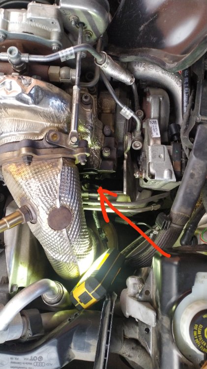

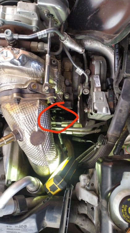

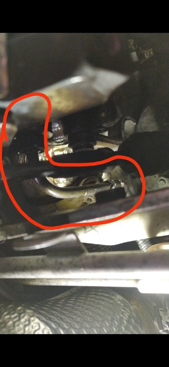

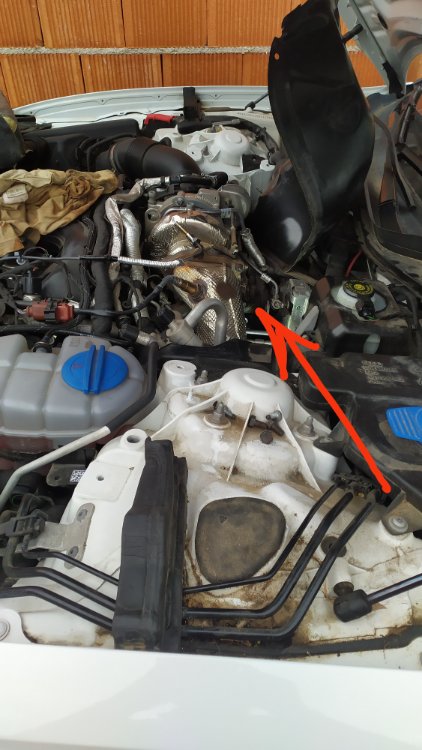

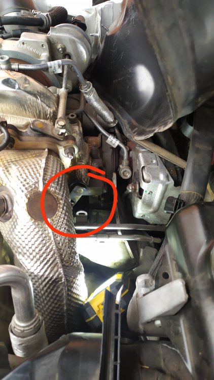

Azor77 Publicado 22 de Noviembre del 2022 Autor Denunciar Publicado 22 de Noviembre del 2022 Muchas gracias por la ayuda. Ya he conseguido arreglar la avería. Efectivamente está en la salida del escape y antes del catalizador, pero la verdad, que en este coche no es fácil localizarlo, no hay quien meta una mano por ningún sitio. Finalmente, después de tres días, localicé el dichoso sensor desmontando todo lo que hay por encima y detrás del motor y de los turnos, guarnecidos y demás. Pondré unas fotos para que se vea mejor. Un saludo. Responder

Azor77 Publicado 24 de Noviembre del 2022 Autor Denunciar Publicado 24 de Noviembre del 2022 Buscando el sensor y comprobando su resistencia. Fue el último que encontré, los demás tenían valores correctos y éste la resistencia era muy superior a la que debería tener Responder
Azor77 Publicado 24 de Noviembre del 2022 Autor Denunciar Publicado 24 de Noviembre del 2022 Además, cuando desconectas un sensor que esta bien, sale avería nueva y al desconectar el 1, no salió avería nueva Responder
