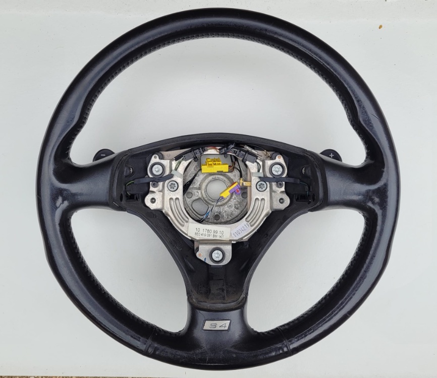

Bilbo Publicado 10 de Noviembre del 2022 Denunciar Compartir Publicado 10 de Noviembre del 2022 Hola buenas soy nuevo aqui. Tengo un audi s4 b6 del 2004. Tiene de serie un volante multifuncion con levas en la posicion de los dedos gordos (+- en ambos lados). Me he comprado de segunda mano este volante que dejo la foto, tambien de un s4 del 2004. El asunto es que la bocina funciona pero las levas de detras no. Supongo que algun cable no esta en la misma posicion. Alguna sabe el esquema del conector amarillo para poder ver si los cables de el volante de serie y el nuevo estan el la misma posicion o los tengo que cambiar?? Responder Enlace al comentario Compartir en otros sitios web More sharing options...

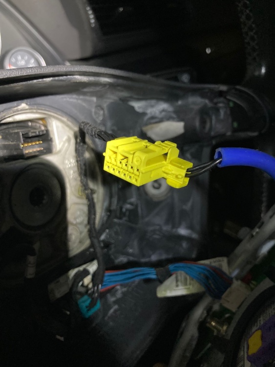

Bilbo Publicado 11 de Noviembre del 2022 Autor Denunciar Compartir Publicado 11 de Noviembre del 2022 Que ba! Pensaba que era plug and play. Al ser del mismo año y al ya tener levas mi coche…. Hoy mirare cableado con un polimetro para ver si las posiciones de los pines estan igual. Tiene que ser o lo que tu dices o posicion de pines. muchas gracias. Si alguno tiene un pequeño esquemita del conector amarillo de que pin es para que … me ahorraria trabajo.jajaj dejo la foto del conector. Responder Enlace al comentario Compartir en otros sitios web More sharing options...

Bilbo Publicado 11 de Noviembre del 2022 Autor Denunciar Compartir Publicado 11 de Noviembre del 2022 hace 32 minutos, Carlisu84 dijo: Pues no he cambiado el conector ni nada. Mire que eran iguales y palante. ese esquema de pines ya he visto anteriormente pero, es diferente. Mi airbag solo tiene dos cables. El conector que pones ahi es de un b7, el mio no tiene esa goma rosa, es cuadrado sin mas y con 12 pines. Mi volante de serie tiene 4 cables por cada leva (tiene dos cables cada tecla de + y -)8 en total. Ahora este volante tiene 2 cables para cada leva. Me imagino que la conexion en alguno de los pines sera diferente. La bocina y el airbag iran en el mismo lado pero esos seran diferentes, o eso espero. Responder Enlace al comentario Compartir en otros sitios web More sharing options...

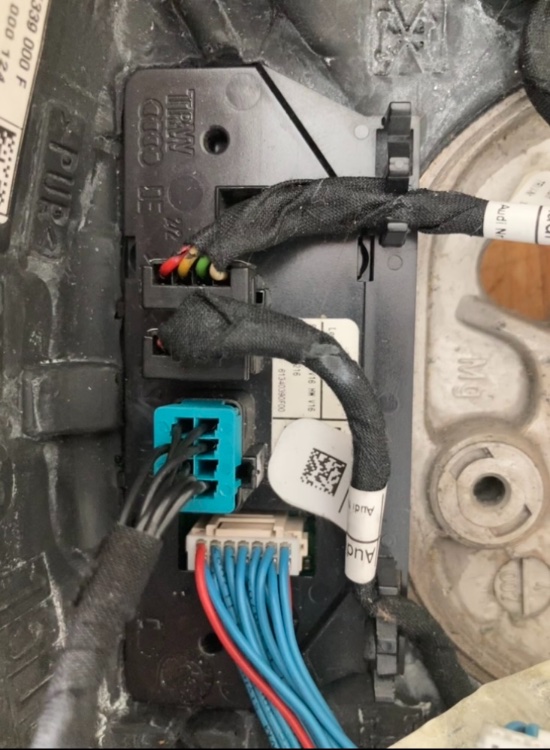

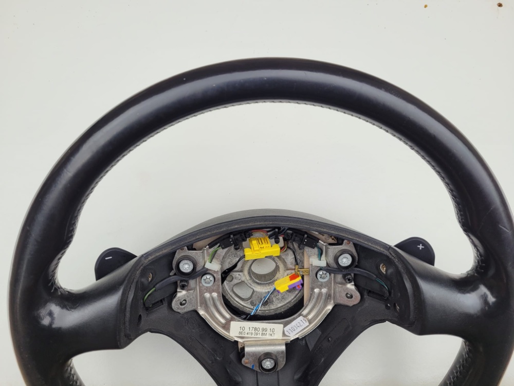

Bilbo Publicado 11 de Noviembre del 2022 Autor Denunciar Compartir Publicado 11 de Noviembre del 2022 hace 7 horas, Carlisu84 dijo: ah vale, pues que raro porque si son los dos volantes iguales ahi algo falla. has puesto el cableado del tuyo en el que compraste? Hoy he intentado mirar con el polimetro pero no consigo nada. Los pines son demasiado pequeños y no consigo ver si hay continuidad en ninguno. Dejo un par de fotos de las conexiones del volante de serie ( foto con el conector trw) y del actual. a ver si alguno sabe que puedo hacer. Responder Enlace al comentario Compartir en otros sitios web More sharing options...
Bilbo Publicado 13 de Noviembre del 2022 Autor Denunciar Compartir Publicado 13 de Noviembre del 2022 En 11/11/2022 a las 21:55, Bilbo dijo: Hoy he intentado mirar con el polimetro pero no consigo nada. Los pines son demasiado pequeños y no consigo ver si hay continuidad en ninguno. Dejo un par de fotos de las conexiones del volante de serie ( foto con el conector trw) y del actual. a ver si alguno sabe que puedo hacer. Nada , no consigo ver por que no funcionan. Ire a la audi y que metan el vagcom o el ordenador y si eso ya me diran que le falta o que le pasa para que funcionen. Responder Enlace al comentario Compartir en otros sitios web More sharing options...

Bilbo Publicado 14 de Noviembre del 2022 Autor Denunciar Compartir Publicado 14 de Noviembre del 2022 hace 10 horas, Carlisu84 dijo: es que es raro, si ambos tienen levas no entiendo porque no lo lee. quizas porquetrabaja en diferentes linea de datos. Una cosa que se me ocurre es que le pongas tu cableado a ese volante, el de las levas tambien Una de las diferencias que veo es la siguiente: El volante de serie al ser multifuncion, entran los 8 cables de las levas en esa tarjeta de trw que podeis ver en la foto. Luego de ahi va al conector amarillo. El volante que le he puesto, las levas pasan por dos enchufes negros pero entran directos al conector sin psar por ninguna tarjeta. Llevaré a la audi de mi ciudad y a ver. Igual hay que cambiar algo o activarlo en el vagcom… Responder Enlace al comentario Compartir en otros sitios web More sharing options...
