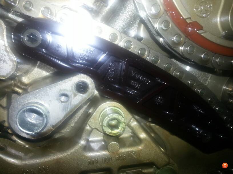

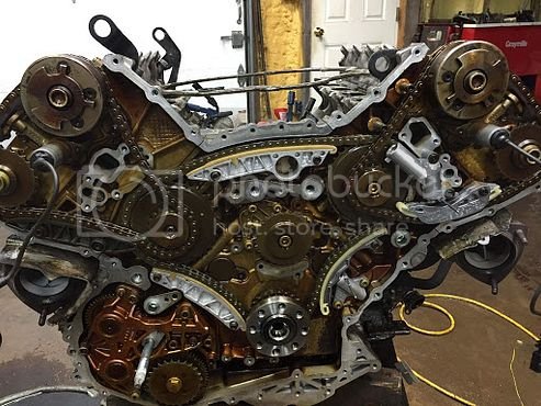

koldost Publicado 13 de Diciembre del 2022 Denunciar Compartir Publicado 13 de Diciembre del 2022 hace 23 horas, Bilbo dijo: Buenas vuelvo a la carga con mis peliculas. Aunque el coche va de lujo, ya tiene unos añitos, alguno sabe que tipo de mantenimiento de juntas y tal se le tiene que hacer al motor? Tema aceite y refrigerante me refiero. Y el coste que suele tener…ya que estaba pensando en acerle un buen mantenimiento como habiamos hablado una lineas mas arriba pues eso igual invertir un poco mas y ya asegurar que este todo bien. si no resuda, esta bien. el mayor problema de estos coches es la distribucion. q aunq trae cadena, hay q cambiar los patines, y para ello, hay q, o sacar la caja, o sacar el motor. con lo q se te va un coste muy elevado. y ese momento, es el mejor para cambiar juntas, pues habra unas cuantas cosas q soltar, y pasar por el impuesto "ya q". Responder Enlace al comentario Compartir en otros sitios web More sharing options...
TAVINYO Publicado 13 de Diciembre del 2022 Denunciar Compartir Publicado 13 de Diciembre del 2022 hace 8 horas, koldost dijo: si no resuda, esta bien. el mayor problema de estos coches es la distribucion. q aunq trae cadena, hay q cambiar los patines, y para ello, hay q, o sacar la caja, o sacar el motor. con lo q se te va un coste muy elevado. y ese momento, es el mejor para cambiar juntas, pues habra unas cuantas cosas q soltar, y pasar por el impuesto "ya q". Cambiar los patines i montar los de RS4 que son de metal y duran mas Esta foto es de mi EX S4 Responder Enlace al comentario Compartir en otros sitios web More sharing options...
