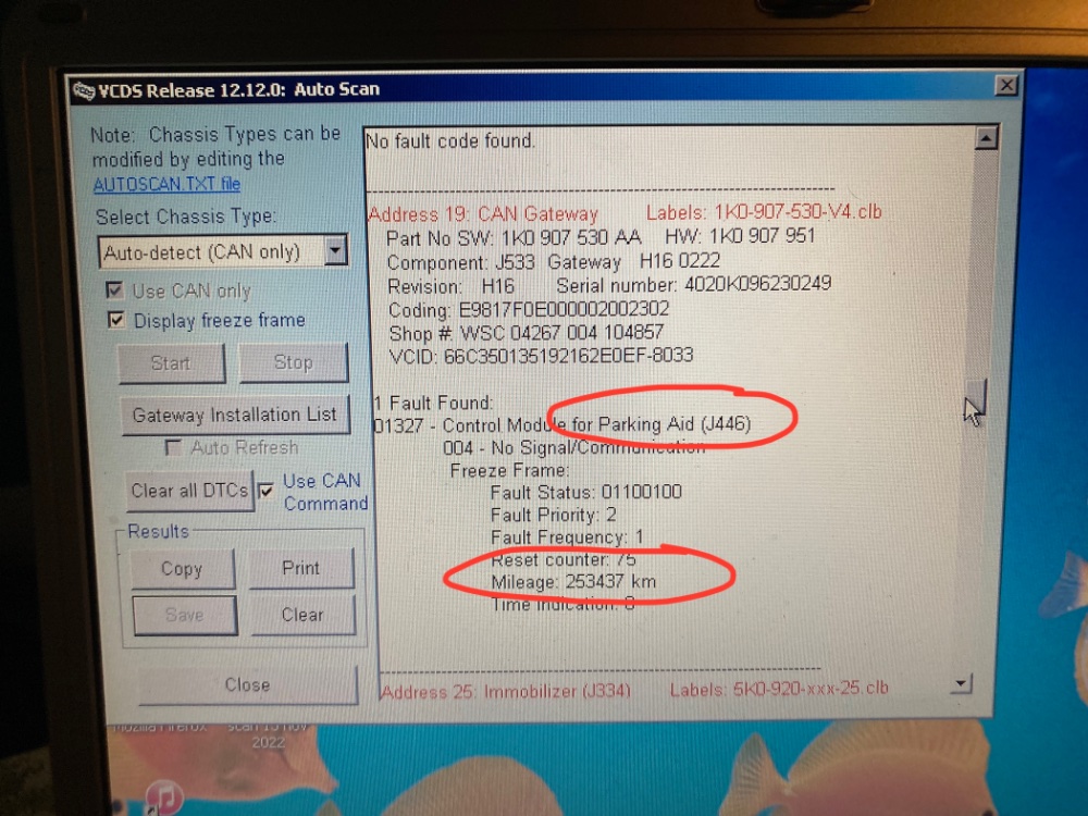

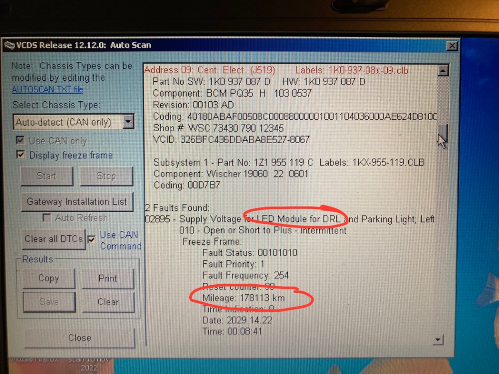

Uniteunion Publicado 13 de Noviembre del 2022 Denunciar Publicado 13 de Noviembre del 2022 (editado) Hola! A ver si me podéis ayudar. Esta mañana he ido a arreglar unas cosas con VagCom y al hacer un Scan previo me he pillado un mosqueo que no se que pensar. Os explico un poco la situación. Compré el coche con 174.000km y a los 178.113 le modifiqué las luces diurnas y marca error desde entonces. Hasta aquí todo ok. El tema viene cuando hoy de repente, me ha leido un error en el sensor de parking a los 253.437km cuando en el cuentakm marca 195.000. En principio, los KM que marca al leer errores son de la Ecu. Así que he ido al modulo “aplications/EDC15-16 mileage” para revisarlo pero no me deja entrar para ver los KM de la centralita. Añadir que a los 185.000 aprox le cambié el cuentakm, pero le pusieron los mismos km que el del roto. Por eso me mosquea el descuadre. Algún alma caritativa me puede indicar otra manera de leer los KM de la Ecu?? O aclararme si puede ser que los errores se estén grabando en el cuentakm y este se haya vuelto loco? en cualquier caso, desde que cambié las luces hasta hoy, han pasado unos 20.000Km y no 80.000 como haria pensar la diferencia entre los dos errores. En fín, me he quedado con la mosca. Cualquier ayuda será bienvenida. Mil gracias! Editado 13 de Noviembre del 2022 por Uniteunion Responder
Draekhar Publicado 13 de Noviembre del 2022 Denunciar Publicado 13 de Noviembre del 2022 Hasta donde yo se cuando la centralita graba un error, lo hace con los KM que tiene en ese momento por lo que cualquier error que tenga el coche con KM más altos de los que marca lo hace susceptible a haber sido victima de un recorte de KM. Yo se que entre otras cosillas que se suelen mirar es el registro de KM de la caja de cambios y otros módulos en los que se pueda leer para hacerse una idea general de los KM del coche. Además de por desgastes que puedan verse en general. También una opción es obtener un informe del vehículo en el que vengan todas sus ITVs ya que van selladas y queda registrado los KM que tiene, por lo que si le han hecho un recorte, se vería, si no me equivoco tanto en el informe detallado de la DGT esto salia. De todas formas a ver si algún compi puede darte alguna pista mas. Responder
Carlisu84 Publicado 14 de Noviembre del 2022 Denunciar Publicado 14 de Noviembre del 2022 Por lo que indicas todo apunta a que fue manipulado de kms. Cuantos kms tenia el cuadro que le pusiste, te acuerdas? quizas por algun motivo si tuviera esos que te marca la centralita gateway se hubieran quedado registrado. Digo esto que seria muy extraño pero no imposible. La forma de leer kms es que le metan una maquina de diagnosis profesional en la cual pueden leer el modulo de ABS (el modulo de motor es lo primero que cambian junto con el cuadro ) de todos modos estoy con @Draekhar y una posihble solucion rapida y sencilla es la de pedir informe a itv y dgt Responder

Uniteunion Publicado 20 de Noviembre del 2022 Autor Denunciar Publicado 20 de Noviembre del 2022 En 14/11/2022 a las 8:40, Carlisu84 dijo: Por lo que indicas todo apunta a que fue manipulado de kms. Cuantos kms tenia el cuadro que le pusiste, te acuerdas? quizas por algun motivo si tuviera esos que te marca la centralita gateway se hubieran quedado registrado. Digo esto que seria muy extraño pero no imposible. La forma de leer kms es que le metan una maquina de diagnosis profesional en la cual pueden leer el modulo de ABS (el modulo de motor es lo primero que cambian junto con el cuadro ) de todos modos estoy con @Draekhar y una posihble solucion rapida y sencilla es la de pedir informe a itv y dgt pues estoy mirando todos los módulos con ayuda de un forero y a ver si encontramos alguno sin modificar. Gracias! Responder
Uniteunion Publicado 20 de Noviembre del 2022 Autor Denunciar Publicado 20 de Noviembre del 2022 hace 23 horas, cuco007 dijo: O puede ser que el módulo de aparcamiento se haya cambiado por uno de segunda mano y al tener un golpe tu choche le han puesto ese sin borrarle el fallo. Me decanto para que sea más fácil, ITV ya que como comentas de 253000 a 178000 seguro que pasó alguna ITV. El tema es que cuando compré el coche (175.000km aprox) le hice un scan y no aparecía fallo de Park assist, aunque ya no funcionaba. El fallo me ha aparecido ahora, con 194.000km de marcador (y 253.000 en el modulo leido con vagcom). Un mosqueo, vaya. Voy a pasar un rato luego mirando todo bien a ver si encuentro algo. Gracias! Responder
