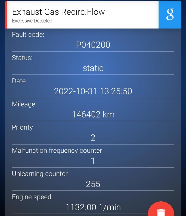

jonsoro Publicado 16 de Noviembre del 2022 Autor Denunciar Publicado 16 de Noviembre del 2022 hace 55 minutos, Carlisu84 dijo: Que habria que ver que error te da. pueden ser ambas cosas. pidele el historico de errores y lo subes aqui. que kms tiene el coche y que uso le das? El uso que le doy es para hacer viajes y trayectos de mínimo 25 minutos. El ultimo uso que le di fue para hacer 800km ( ir y venir de Navarra a Madrid) y no me dio ningún problema. El de la foto es el error que me daba al principio. Gracias Responder

Carlisu84 Publicado 17 de Noviembre del 2022 Denunciar Publicado 17 de Noviembre del 2022 hace 33 minutos, jonsoro dijo: caudalimetro del filtro de particulas quizas se refiera al sensor de presion del DPF o que el cauda del motor este estropeado. pero el filtro de particulas no lleva cauda el fallo que te marca es de la EGR. sin ver el error que te da ahora no sabria decir pero pienso que los problemas pueden venir del sensor del filtro. Responder
