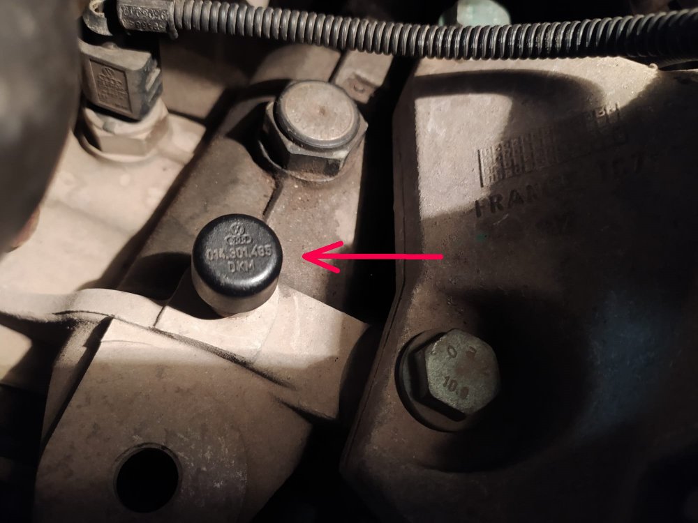

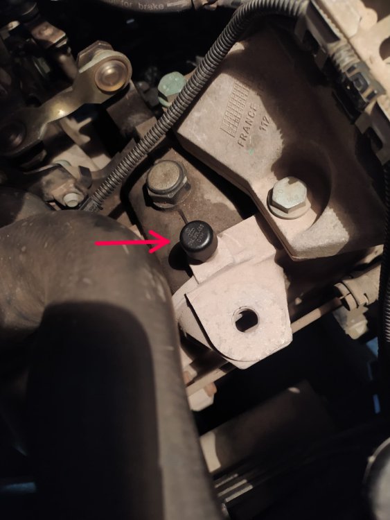

Palmanyola Publicado 27 de Noviembre del 2022 Autor Denunciar Publicado 27 de Noviembre del 2022 En 15/11/2022 a las 16:36, Palmanyola dijo: BT a todos. Soy propieterio de un Audi A3 8L de 3 puertas que lo estrené en el 2002 (tiene un porrón de años y poco más de 85000 Kms). En cuanto al mantenimiento de cambios de aceite y filtros después de la garantía siempre me he encargado personalmente. El tema es que después de éste tiempo quisiera cambiar el aceite de la caja de cambios, localizo el tapón de vaciado pero no consigo localizar el de llenado. Me podeis ayudar?. He de decir que se trata de un motor a gasolina. BD. Veo que no obtengo ayuda, he buscado en infinidad de bricos sin encontrar solución. Como último recurso he desmontado la caja del filtro de aire para tener mayor visibilidad en la zona encontrando el detalle mostrado en las imágenes, tan sólo se trata de que un amable forero me confirme si éste es el punto de llenado de mi caso antes de arriesgarme a vaciar el aceite viejo. Responder
AlfonsoMC Publicado 27 de Noviembre del 2022 Denunciar Publicado 27 de Noviembre del 2022 Si metes en Google la referencia de ese tapón que indicas aparece que es una "Tapa p. ventilacion cambio 014301485" y supongo que eso es para aliviar la presión que se genera en l apropia caja... Responder
Carlisu84 Publicado 27 de Noviembre del 2022 Denunciar Publicado 27 de Noviembre del 2022 hace 16 minutos, AlfonsoMC dijo: Si metes en Google la referencia de ese tapón que indicas aparece que es una "Tapa p. ventilacion cambio 014301485" y supongo que eso es para aliviar la presión que se genera en l apropia caja... Justamente no puede ser ese, tiene que estar en un lateral de la caja para no llenarlo hasta arriba Responder
Palmanyola Publicado 27 de Noviembre del 2022 Autor Denunciar Publicado 27 de Noviembre del 2022 Agradezco enormemente vuestras prontas respuestas. He de decir que soy mayor (73 Abriles) y no tengo la soltura de saber navegar por la Red como quisiera. Entiendo que lo que me indicáis sea una válvula de alivio/relleno, como tal tiene que servir como para rellenar, ahora bien supongo que debería saberse la cantidad justa y usar la herramienta adecuada (bomba neumatica o similar). Ahora bien, he buscado hasta el "hartazgo" un tapón similar al de vaciado y no lo he encontrado "o sabido encontrar". Responder

Harigami Publicado 27 de Noviembre del 2022 Denunciar Publicado 27 de Noviembre del 2022 No he visto este tema hasta ahora. Ya lo siento Palmanyola, de verdad. El audi a3 8L lleva caja de cambios parecida al golf 4 de 2003 que yo tengo. Te paso un video donde cambian la valvulina a un a3 8l y se ve claramente donde están los tapones al principio del video. Es igualito qie en el golf 4: Responder
Palmanyola Publicado 27 de Noviembre del 2022 Autor Denunciar Publicado 27 de Noviembre del 2022 Genial!!.Te agradezco infinitamente tu aportación a mi duda. A éste tutorial lo ví en mis buscas anteriores y no es mi caso.He de decir que gracias a un despiece de un gentil forero, tengo resuelta mi duda. Mis felicitaciones y agradecimiento a éste magnífico foro. Responder
