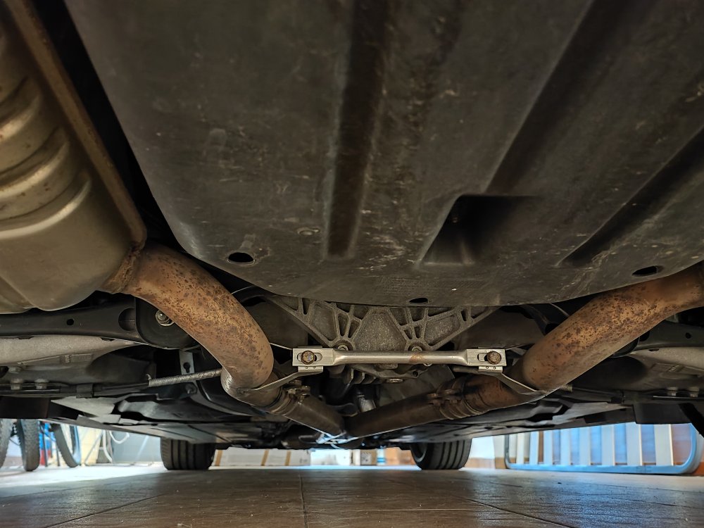

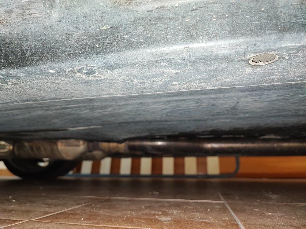

TAVINYO Publicado 18 de Noviembre del 2022 Denunciar Compartir Publicado 18 de Noviembre del 2022 @Bilbo Te paso foto del mío antes de montar Responder Enlace al comentario Compartir en otros sitios web More sharing options...
Bilbo Publicado 18 de Noviembre del 2022 Autor Denunciar Compartir Publicado 18 de Noviembre del 2022 hace 1 hora, TAVINYO dijo: @Bilbo Te paso foto del mío antes de montar Esa opcion ya me mola la tengo apuntada..jajajjaj a ver si consigues una puesto. Responder Enlace al comentario Compartir en otros sitios web More sharing options...

TAVINYO Publicado 19 de Noviembre del 2022 Denunciar Compartir Publicado 19 de Noviembre del 2022 Unas fotos valen más que mil palabras 1 Responder Enlace al comentario Compartir en otros sitios web More sharing options...

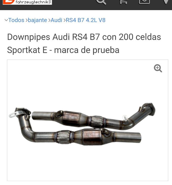

TAVINYO Publicado 13 de Diciembre del 2022 Denunciar Compartir Publicado 13 de Diciembre del 2022 hace 8 horas, koldost dijo: yo en mi s6, q es el motor muy similar, llevo montado: - catalizador de 200 celdas magnaflow 2.5" - intermedio fox - traseros duramas y toda la linea (las 2) en 2.5". suena muy bien, sin ser escandaloso, salvo q le pises agusto. Hola buenas Quiero montar CATALIZADORES de 200 celdas de alto flujo al mío . Tienes algún problema en la ITV ???? O todo OK?? S2 Responder Enlace al comentario Compartir en otros sitios web More sharing options...
koldost Publicado 14 de Diciembre del 2022 Denunciar Compartir Publicado 14 de Diciembre del 2022 hace 16 horas, TAVINYO dijo: Hola buenas Quiero montar CATALIZADORES de 200 celdas de alto flujo al mío . Tienes algún problema en la ITV ???? O todo OK?? S2 legalmente hablando, no se pueden montar. el motivo es xq no tienen documentacion q acredite q es para el vehiculo. hasta donde yo se y conozco, algunos catalizadores de alto flujo pueden tener homologacion por normativa (euro3, euro4, etc), pero no de forma especifica para un coche con un motor concreto y contraseña de homologacion concreta. ahora, si la itv es normal, y no es la tipica q te toca las narices por todo, mientras pases bien gases, no te ponen pegas. yo he pasado 3 coches con catalizadores de 200 celdas (exeo 1.8T, a4 cabrio 1.8T, S6 c5). La unica pega que tuve, fue despues de 4 o 5 años en el exeo, q dio gases (lambda en realidad), y opte, por el trabajo q lleva, cambiar las dos sondas y el catalizador, y curarme en salud, ya que la vida util de este tipo de catalizadores suele ser mas limitada q los normales. Responder Enlace al comentario Compartir en otros sitios web More sharing options...
TAVINYO Publicado 14 de Diciembre del 2022 Denunciar Compartir Publicado 14 de Diciembre del 2022 (editado) hace 8 horas, koldost dijo: legalmente hablando, no se pueden montar. el motivo es xq no tienen documentacion q acredite q es para el vehiculo. hasta donde yo se y conozco, algunos catalizadores de alto flujo pueden tener homologacion por normativa (euro3, euro4, etc), pero no de forma especifica para un coche con un motor concreto y contraseña de homologacion concreta. ahora, si la itv es normal, y no es la tipica q te toca las narices por todo, mientras pases bien gases, no te ponen pegas. yo he pasado 3 coches con catalizadores de 200 celdas (exeo 1.8T, a4 cabrio 1.8T, S6 c5). La unica pega que tuve, fue despues de 4 o 5 años en el exeo, q dio gases (lambda en realidad), y opte, por el trabajo q lleva, cambiar las dos sondas y el catalizador, y curarme en salud, ya que la vida util de este tipo de catalizadores suele ser mas limitada q los normales. Gracias por aclarar mis dudas Los catalizadores que quiero montar tiene homologación Editado 14 de Diciembre del 2022 por TAVINYO Responder Enlace al comentario Compartir en otros sitios web More sharing options...

Carlisu84 Publicado 15 de Diciembre del 2022 Denunciar Compartir Publicado 15 de Diciembre del 2022 hace 13 horas, TAVINYO dijo: Gracias por aclarar mis dudas Los catalizadores que quiero montar tiene homologación pero tu para que quieres massss jajajajjaja Responder Enlace al comentario Compartir en otros sitios web More sharing options...
koldost Publicado 15 de Diciembre del 2022 Denunciar Compartir Publicado 15 de Diciembre del 2022 hace 15 horas, TAVINYO dijo: Gracias por aclarar mis dudas Los catalizadores que quiero montar tiene homologación hay q ver si realmente tienen documentacion q indique q es para el vehiculo en cuestion, con la contraseña de homologacion acorde, y q cumpla gases. Responder Enlace al comentario Compartir en otros sitios web More sharing options...
TAVINYO Publicado 15 de Diciembre del 2022 Denunciar Compartir Publicado 15 de Diciembre del 2022 hace 5 horas, Carlisu84 dijo: pero tu para que quieres massss jajajajjaja Un poquito más de ruido no hace dañó Jajajaja 1 Responder Enlace al comentario Compartir en otros sitios web More sharing options...
TAVINYO Publicado 15 de Diciembre del 2022 Denunciar Compartir Publicado 15 de Diciembre del 2022 hace 3 horas, koldost dijo: hay q ver si realmente tienen documentacion q indique q es para el vehiculo en cuestion, con la contraseña de homologacion acorde, y q cumpla gases. En un principio son para este modelo 100% eso lo pone en la descripción Hay que son de 200 celdas sin homologación Y de 100 celdas tambien I los dos son más económicos si está sin homologación S2 1 Responder Enlace al comentario Compartir en otros sitios web More sharing options...
koldost Publicado 15 de Diciembre del 2022 Denunciar Compartir Publicado 15 de Diciembre del 2022 hace 4 horas, TAVINYO dijo: En un principio son para este modelo 100% eso lo pone en la descripción Hay que son de 200 celdas sin homologación Y de 100 celdas tambien I los dos son más económicos si está sin homologación S2 hay q ver a q llaman homologacion. xq como ya he dicho, lo normal esq vengan homologador por normativa (eruo 3, euro 4, etc), pero no por modelo de vehiculo. es decir, uan TUV que certifique la contaminación del RS4 B7. pero ojala q vengan documentos especificos (es lo unico q sirve en españa para ir legal 100%). Responder Enlace al comentario Compartir en otros sitios web More sharing options...
