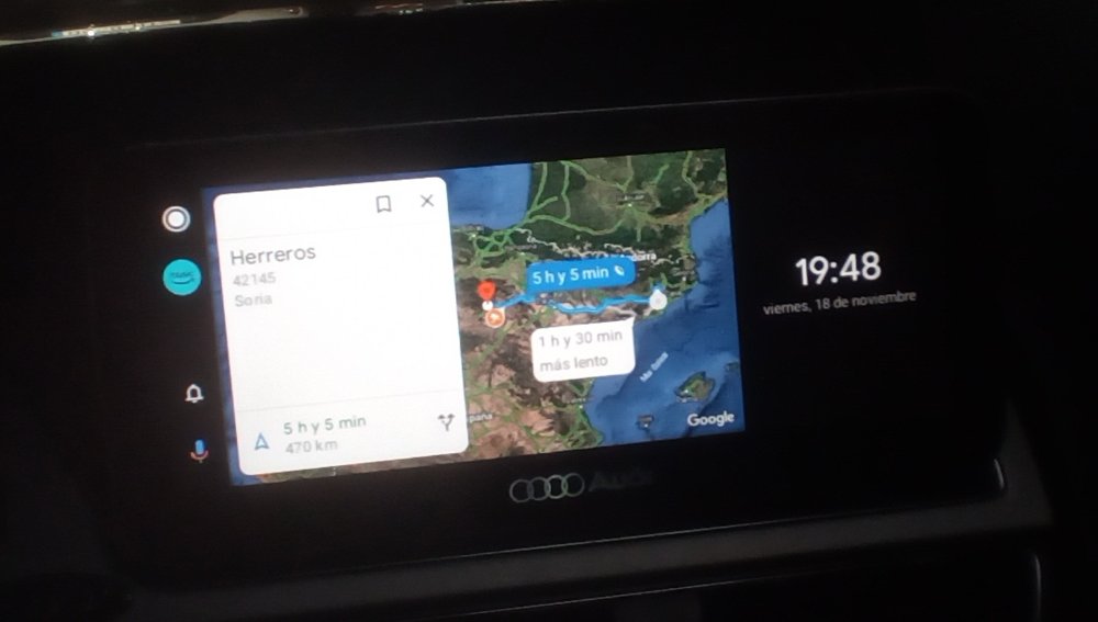

Farn68 Publicado 18 de Noviembre del 2022 Denunciar Publicado 18 de Noviembre del 2022 hace 2 horas, TOROMANIA dijo: ..... De todos modos estoy de acuerdo contigo, me da que es problema de zlink y casi estoy por buscar un adaptador inalámbrico, me jode meter 90€ más, pero una vez gastados los 700 del rsnav ya... Antes de gastarte más pasta, después de la que ya has soltado , déjame sugerirte que pruebes una aplicación que puede solventar el problema que tienes. Hay una versión de prueba que dura 5 minutos. Si te funciona puedes comprar la versión de pago (4'89€). HEAD UNIT RELOADED (HUR) Yo la acabo de instalar en mi pantalla (de momento con cable), para sustituir la "ma" que venia implantada en el sistema. Solo puedo decirte que estoy encantado. Ahora estoy en hacer que funcione de manera wireless... Ya nos contarás Responder

Farn68 Publicado 18 de Noviembre del 2022 Denunciar Publicado 18 de Noviembre del 2022 hace 46 minutos, TOROMANIA dijo: Ya la probé... Pero no me va fino, me entrecorta la música y tiene cierto lag. Pues ahora acabo de ponerla en marcha sin cable. Y dentro del parking... A ver como responde en marcha... Al menos ya he confirmado que puedo conectar de modo totalmente inalámbrico. Responder

Farn68 Publicado 18 de Noviembre del 2022 Denunciar Publicado 18 de Noviembre del 2022 Hola @Moncho2 Esa app es un emulador de Carplay y Android auto que se instala en dispositivos Android que no los tienen integrados de fábrica y es totalmente configurable. Si tu móvil permite modo inalámbrico (A-11) te ofrece la posibilidad de conectarte de ese modo. Pero como le ha pasado al compañero @TOROMANIA la estabilidad de la conexión por cable creo que no la iguala. Y ese adaptador que tu utilizas tiene buena fama. Ya iré comentando a medida que la pruebe, pero ya os adelanto que le cuesta enlazar... Responder
