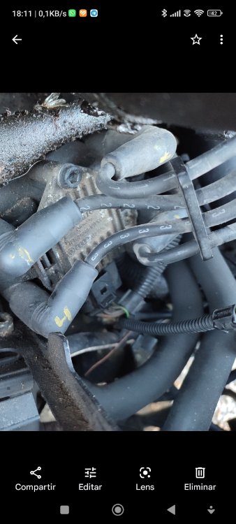

PAUL-A8 Publicado 8 de Marzo del 2023 Autor Denunciar Publicado 8 de Marzo del 2023 Bueno después de instalar todo por fin pude arrancar el coche, era un problema de cables de bujías, el orden de encendido no es 1-3-4-2 como dice Elsawin y Autodata, si no 1-4-3-2. Ahora toca cambiar la correa de accesorio, y la fuga de anticongelante... Responder

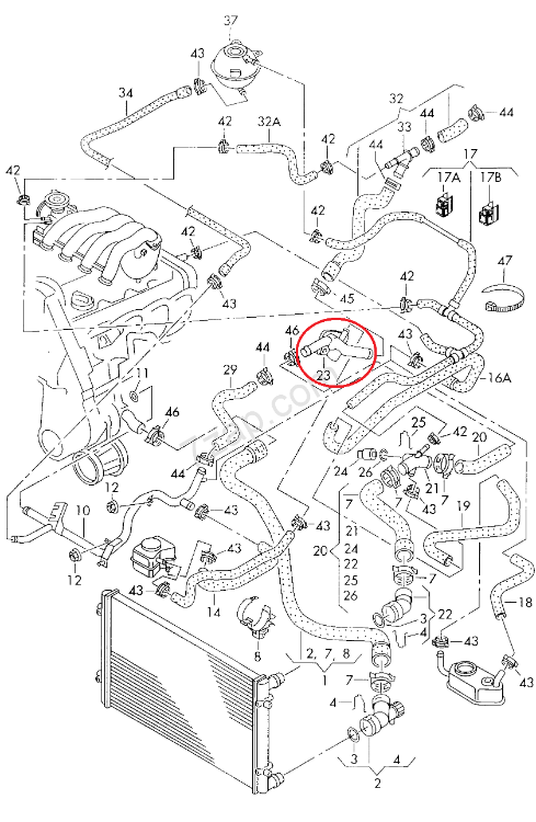

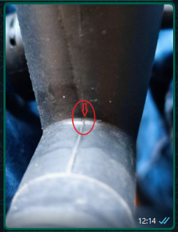

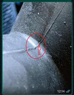

PAUL-A8 Publicado 27 de Abril del 2023 Autor Denunciar Publicado 27 de Abril del 2023 Por cierto, la fuga de anticongelante esta arreglada era una pieza de plástico que tenia una fuga Responder
PAUL-A8 Publicado 8 de Mayo del 2023 Autor Denunciar Publicado 8 de Mayo del 2023 (editado) Bien pues lo que me contó el mecánico, parece reconfortante... La gasolina llega bien en las cuatros bujías, y la presión de carburante es buena, ya que tenia unos manómetros, con varios tubos conectados. Se cambio el famoso sensor del cigüeñal, (aun que no crea que tenga que ver algo por el hecho de no arrancar, porque si arranca de vez en cuando, lógicamente no tiene influencia)pero no se puede poner en marcha, porque los cables de bujías, aunque las cambie personalmente hace poco, con la bobina, están rotos, bueno 3 de 4, por eso arranca cuando quiere y lo mismo se para cuando falla la chispa, también me cambio el conector del sensor de la temperatura del anticongelante. Me va a cambiar cables de bujías, las bujías también, y falta la correa de accesorio, esta mal, pero para poner el coche en marcha, sirve.... Y ahora toca de nuevo a esperar. Estos dos mecánicos "jóvenes", comparado a mi, desde luego, me dan muy buena espina, ya me cambiaron el amortiguador delantero y la bomba del limpia parabrisas en el A8, y todo perfecto Editado 8 de Mayo del 2023 por PAUL-A8 Responder
