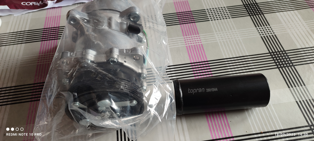

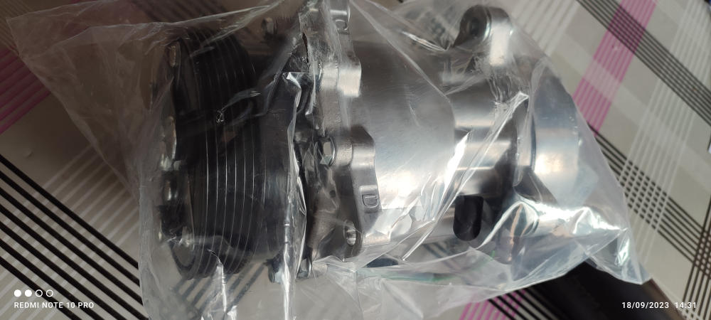

Esta semana Toca cambiar el compresor con el filtro deshidratador...
Editado por PAUL-A8
  • 2 semanas más tarde...

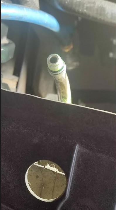

Bueno pues cambiado, pero pierde por las juntas cuadradas, hay que cambiar las 4.
Publicado (editado)

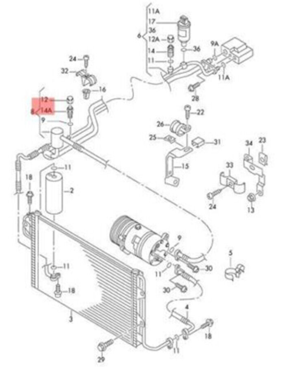

Juntas cambiadas y ahora viene de la boquilla del cargador, la goma esta torcida y seca u no cierra al quitar el tubo cargador de gas, las he comprado y a la espera que llegue.
Pongo la referencia de la de carga.
Válvula de carga de aire :357 820 795H
Tapón :357 820 809B
Junta tórica :8E0 260 749
y va ahí...
