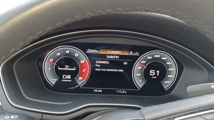

molinero9485 Publicado 17 de Enero del 2023 Denunciar Publicado 17 de Enero del 2023 Hola, hoy he llevado el coche a la revision de los 30.000. Para ir preparado, y con suerte, grabe con el movil en el momento que me hacia este extraño el cambio, para tener una prueba. El mecanico ha visto lo que le sucedia en el video, hemos echo un recorrido para probar, pero como le he comentado, no siempre lo hace, y en edta prueba, tampoco lo hizo, como ya llevo unos dias sin que haga este extraño. En conclusion, le he dicho mi recorrido, donde me lo hace y como me lo hace, ya que siempre es en bajada y el mismo lugar. Tengo nueva cita para llevarlo y dejarlo para finales de este mes, por lo que es un problema que tendran que investigar y corregir, ya os dire que ocurre tras esta revision y que me dicen. Responder
molinero9485 Publicado 17 de Enero del 2023 Denunciar Publicado 17 de Enero del 2023 Aqui os dejo un video del fallo, a las pruebas me remito... Responder
elfieramaister Publicado 17 de Enero del 2023 Denunciar Publicado 17 de Enero del 2023 hace 1 hora, molinero9485 dijo: Aqui os dejo un video del fallo, a las pruebas me remito... No parece normal, supongo que actualizarán los parámetros del cambio para afinarlo. Responder
