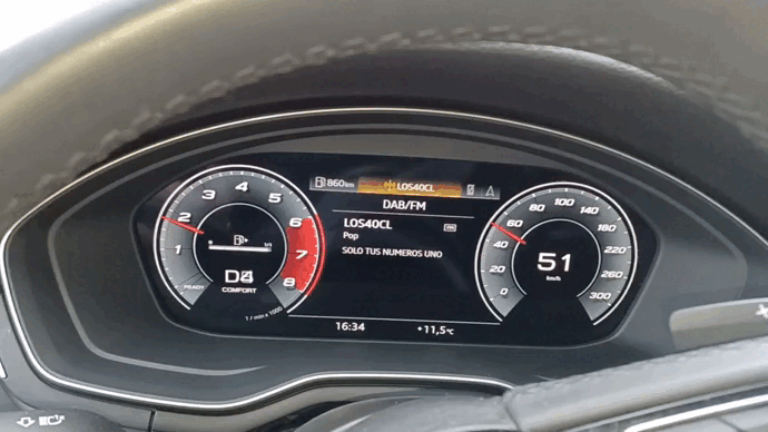

Miguel0CK Publicado 18 de Enero del 2023 Autor Denunciar Publicado 18 de Enero del 2023 hace 17 horas, molinero9485 dijo: Hola, hoy he llevado el coche a la revision de los 30.000. Para ir preparado, y con suerte, grabe con el movil en el momento que me hacia este extraño el cambio, para tener una prueba. El mecanico ha visto lo que le sucedia en el video, hemos echo un recorrido para probar, pero como le he comentado, no siempre lo hace, y en edta prueba, tampoco lo hizo, como ya llevo unos dias sin que haga este extraño. En conclusion, le he dicho mi recorrido, donde me lo hace y como me lo hace, ya que siempre es en bajada y el mismo lugar. Tengo nueva cita para llevarlo y dejarlo para finales de este mes, por lo que es un problema que tendran que investigar y corregir, ya os dire que ocurre tras esta revision y que me dicen. Hola por lo que veo en el vídeo de más abajo es lo mismo que me pasa a mi. A mi también me lo hace de vez en cuando. Y no siempre, y casi siempre cunado subo cuestas. Si por favor mantenme informado acerca de lo que le hagan al coche en tu taller. Muchas gracias!! Responder

molinero9485 Publicado 29 de Enero del 2023 Denunciar Publicado 29 de Enero del 2023 Yo este martes tengo que dejar el coche en el concesionario, el mecanico ya tiene el video como prueba del error, sabe cuando lo hace, ya os comunicare la resolucion que me den. Para los que esteis en garantia, os recomiendo hacer lo que yo, movil en mano y grabar video para presentarselo al mecanico, de esta forma, tiene pruebas del error y debe corregirlo, no lo dejeis, no sabemos lo que puede acarrear, ya que como sabeis, no siempre lo hace, otro diagnostico a resolver... Responder
molinero9485 Publicado 2 de Febrero del 2023 Denunciar Publicado 2 de Febrero del 2023 (editado) Hoy me han llamado del concesionario, tras tenerlo dos dias, me comunicado el mecanico que ha llevado mi caso, y me ha dicho lo siguiente: tras realizar las pruebas en el trayecto que me indicastes, y en la misma casuistica ( motor en frio, misma velocidad (51 Km/h), sin carga en el pedal) he logrado que me diese el mismo problema la cara una vez, determinando que no es un problema, debido a que es, porque el motor esta en fase de calentamiento y debido a la tecnologia (motor 3.5TFSI), el motor esta buscando la manera de mantener en una relacione estable. !Me ha recomendado para que no me lo haga, calentar un poco el coche, antes de iniciar la salida!. ¿ Que os parece la resolucion del problema por parte del mecanico y concesionario?. Mañana tengo que ir a recogerlo y no se si perdirle que me lo den por escrito, en fin. Ya sabia yo que no lo verian como un fallo o problema, ya que me comunicaron, que era la primera vez que veian este fallo y no lo tenian detectado....... Editado 2 de Febrero del 2023 por molinero9485 Responder

molinero9485 Publicado 3 de Febrero del 2023 Denunciar Publicado 3 de Febrero del 2023 Si lo tienes en garantia, yo que tu lo llevaria con un video grabado como el mio, haber lo que te dice, como bien dicen por aqui, si no registra fallo, no lo contemplan como fallo, ya que no saben ni porque lo hace. Ya estamos viendo, que tenemos el mismo sintoma con diferentes motores y diferentes casuisticas, lo que no sabemos si nos ocasionara problemas en el futuro. El mecanico me ha dicho que lo ha dejado registrado, si me aparece en diferente casuistica, no dudare en llevarlo de nuevo. Responder
