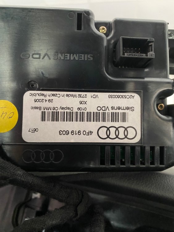

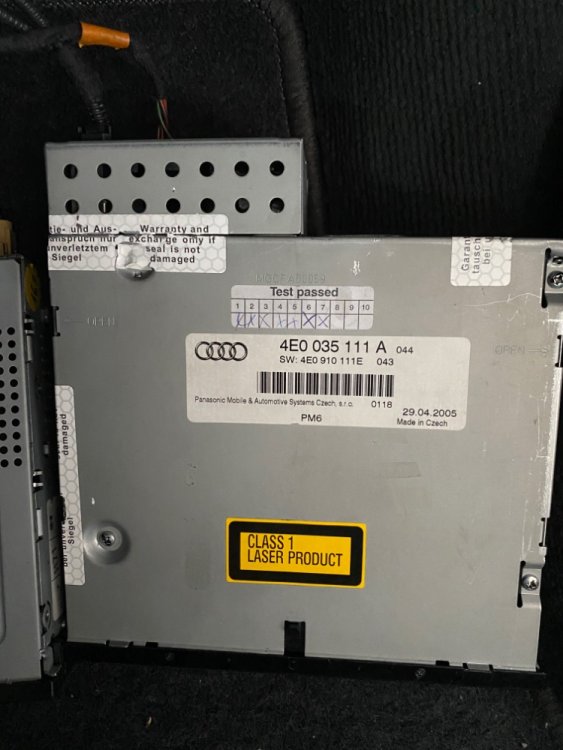

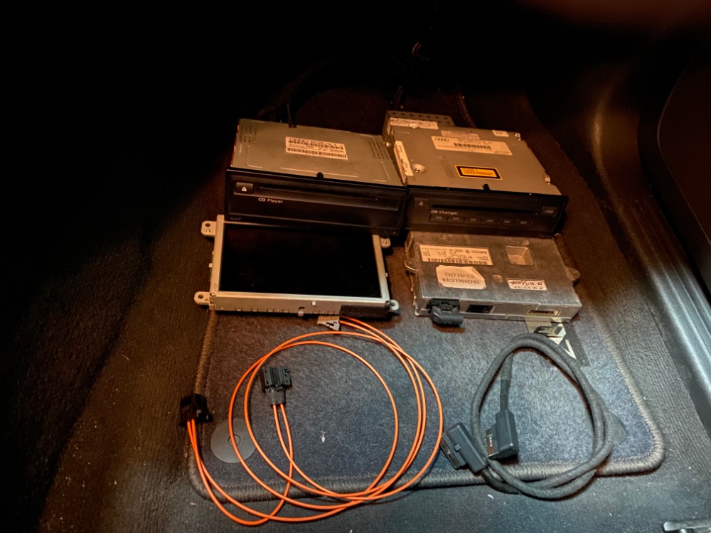

Buenas noches, soy nuevo en este foro y necesito ayuda para cambiar la pantalla MMI monocromo de mi Audi A6 3.0 4F. Subo imagen de los componentes q tengo ( creo q todo) pero no soy capaz de conectarlo, he visitado este foro y veo q hay gente con nivel para poder ayudarme, gracias.

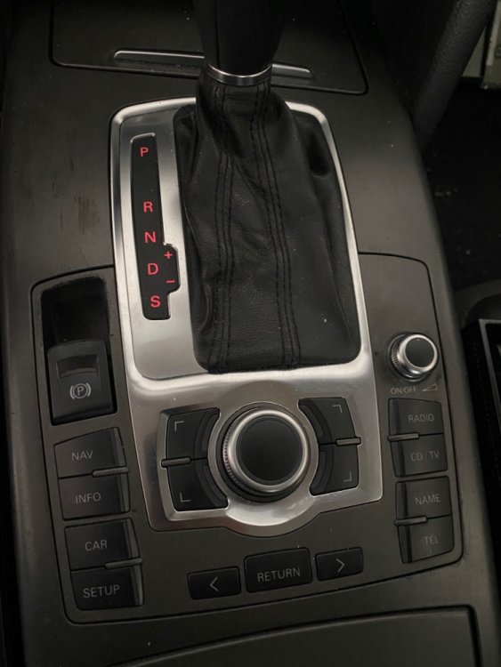

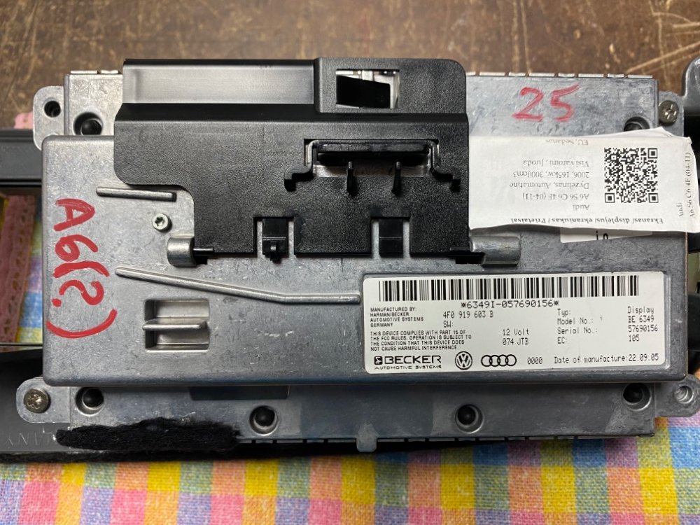

Necesito ver las unidades por detrás. La caja plateada es la unidad 07, pero no le veo la referencia, el cargador de 6 cd tampoco le veo la referencia, la pantalla tampoco le veo los conectores por detrás, pero parece correcta, la unidad de un sólo disco no vale para tu proyecto. Tienes que cambiar el marco embellecedor del salpicadero y te falta la unidad de radio y la unidad de navegación. Depende de si tu coche lleva el MMI basic monocromo o el MMI high monocromo, tienes que cambiar también el mando central. Dime si lleva 8 teclas o cuatro

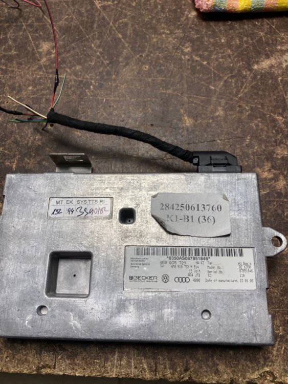

Disculpa por enviarte la información a medias.
Primero, el marco del salpicadero lo tengo y comentarte q mi intención es solamente el cambio de pantalla si se puede, no quiero poner navegador y tengo el mando central de 8 teclas y también tengo Bluetooth de serie.

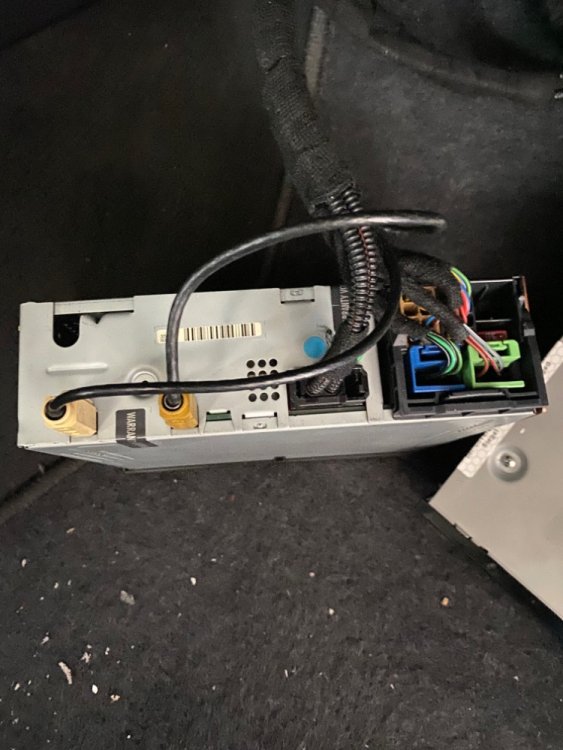

Mi mayor problema es q no puedo conectar la unidad de control, como puedes ver en la imagen el cable para conectarse lo tube q cortar del coche en el desguace.4531DE0A-F7FB-4C56-9FC9-F30AD3C92D1A.jpeg.f318618e8a7a2fb79c9747f8cabb5222.jpeg

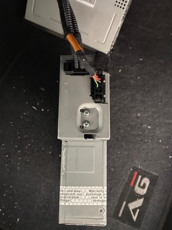

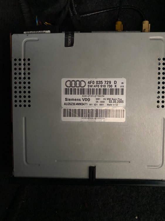

Bueno, ahí tienes lo q me pides
En 26/11/2022 a las 11:45, angelanacarol dijo:
La unidad de radio para vehículo con MMI2G la tienes que poner de todas todas. Tienes que sacar el conexionado desde la unidad de un sólo disco a la caja plateada que ahora es la unidad principal, excepto las antenas de radio que van a la unidad de radio
