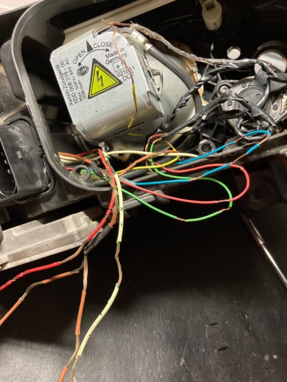

Compañero yo diría que le tendrás que volver a revisar otra vez los cables . Este fallo suele dar por cort .
Este año ya no me acuerdo el mes al mío le cambie todo los cables de dentro por unos de más sesión . Desde luego no sé cómo no me ha salido ardiendo el coche .IMG_20220723_131921.jpg.a961612e53912e941834c8db3c5340b1.jpgIMG_20220723_131925.jpg.8f10df20e9ca7ff9a52200b82baeb432.jpgIMG_20220723_131928.jpg.f9ba9dde10ad4197e5592babafd28bac.jpg Mira el estado en el que estaban .

Hola Couper! Gracias por contestar! Quizas no me he explicado bien. El faro reparado esta perfecto, pues poniendolo el el conector del faro del copiloto, va perfecto. Y el faro bueno, al que no le he hecho nada, en el conector del lado del piloto, da el mismo fallo, no va la drl p21w ni la posicion. Es decir, el problema esta “aguas arriba” del faro. Yo pense lo mismo cuando vi los cables… como no ardio!!!
