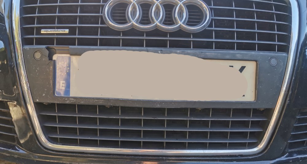

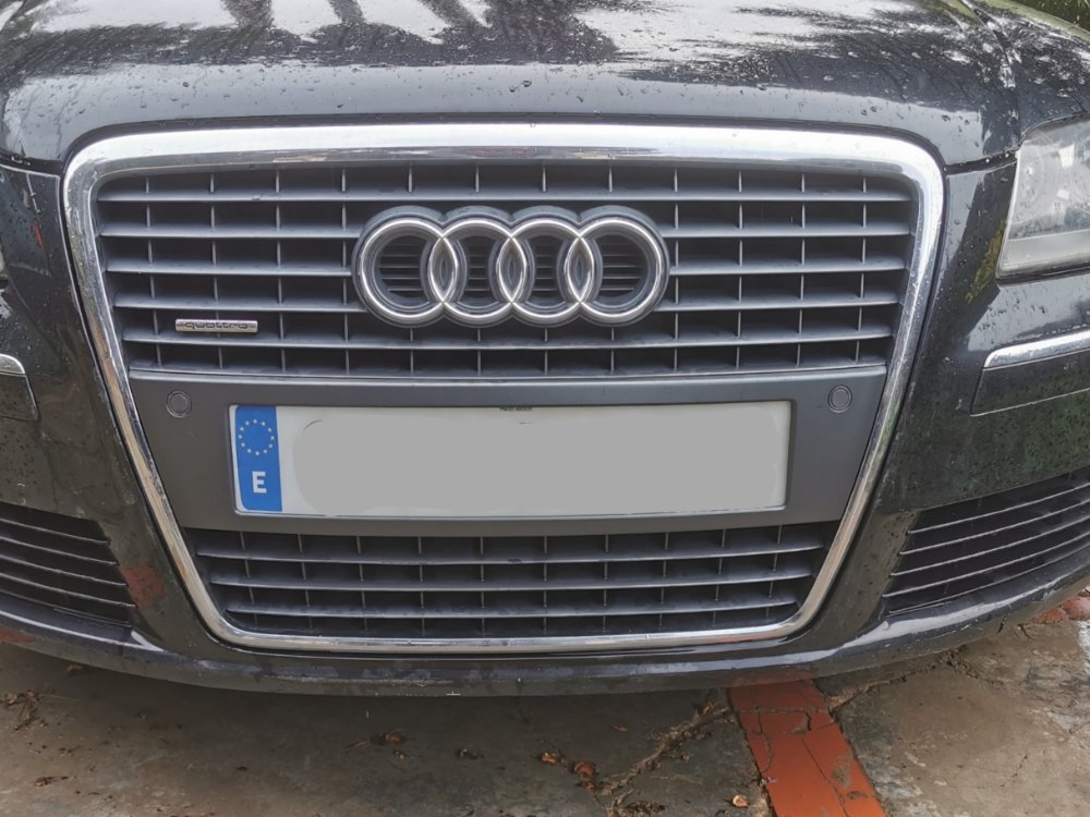

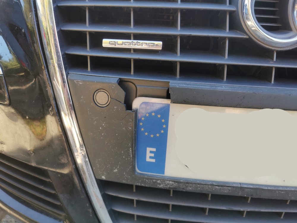

Pablete_ibz Publicado 26 de Noviembre del 2022 Denunciar Publicado 26 de Noviembre del 2022 Buenas compis, no se realmente como se llama, el plastico que cubre para sujetar la matricula delantera, se me está cayendo a pedazos y no encuentro la referencia, a ver si alguien la tiene, os dejo unas fotos para que veaiss como es, no sé si será muy dificil de cambiar, no lo he mirado... Responder

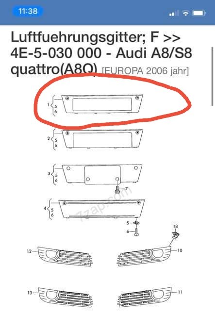

PAUL-A8 Publicado 26 de Noviembre del 2022 Denunciar Publicado 26 de Noviembre del 2022 Buenos días Pablo a ver si la del A6 te sirve... portamatriculas audi a6 de 2004 a 2008 delantero con agujeros parking (veramauto.es) Responder
Pablete_ibz Publicado 26 de Noviembre del 2022 Autor Denunciar Publicado 26 de Noviembre del 2022 No creo que le vaya Paul, de todas maneras esa no es como la mia, la mia cubre el borde no es para atornillar encima... Responder
PAUL-A8 Publicado 26 de Noviembre del 2022 Denunciar Publicado 26 de Noviembre del 2022 He buscado para A8 y no encuentro Responder

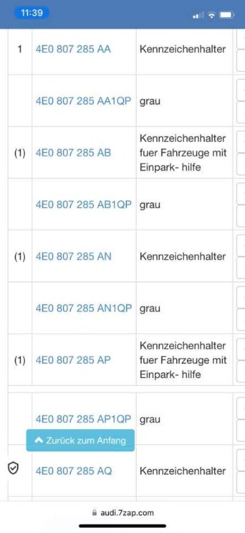

espdiego Publicado 27 de Noviembre del 2022 Denunciar Publicado 27 de Noviembre del 2022 4E0807285AA mira ver esta referencia... hay otros modelos mas....pero esta es la que mas se parece Responder

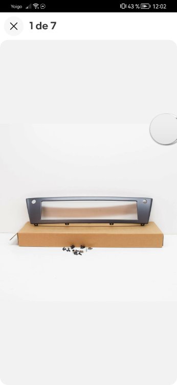

Pablete_ibz Publicado 30 de Noviembre del 2022 Autor Denunciar Publicado 30 de Noviembre del 2022 Al final he ido a Audi y la he comprado, 150€, también he encontrado un italiano que tenía dos y me vendía una por unos 100€, al final la he pillado nueva, si alguno necesita una le paso el contacto del Italiano. Mi ref es 4E0807285AB y el color etc añafiendole 1QP Responder
Pablete_ibz Publicado 1 de Diciembre del 2022 Autor Denunciar Publicado 1 de Diciembre del 2022 Solucionado, ls pieza trae toda la tornilleria y grapas, soltat 4 tornillos debajo y sacar, y para ponerla presionar y encajar la parte de ariba y atornillar, muy sencillo... Responder
