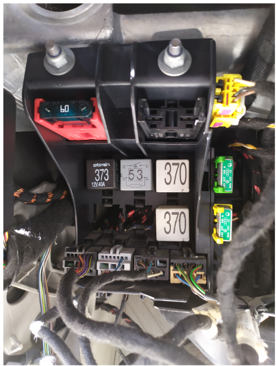

pablo pinto Publicado 26 de Noviembre del 2022 Denunciar Publicado 26 de Noviembre del 2022 como puedo levantar la suspensión del coche, sin arrancar el motor?, el coche lleva varios meses parado porque se me averió el motor y ahora quería llevarlo para el taller y quería subirlo que así me es mas fácil subirlo a la grúa y maniobrarlo con el. gracias Responder
PAUL-A8 Publicado 26 de Noviembre del 2022 Denunciar Publicado 26 de Noviembre del 2022 La única solución que veo, es alimentar el compresor para que se ponga en marcha solo es que si no pones el coche en marcha, no funcionará el MMI que controla la altura del coche.... Si está completamente abajo ya que se ha quedado parado mucho tiempo, intenta poner el 12V al compresor, a lo mejor se pone en marcha y se levanta algo, supongo que sera un D3? Supongo que sabras donde está el compresor y como acceder a, el? Responder
pablo pinto Publicado 26 de Noviembre del 2022 Autor Denunciar Publicado 26 de Noviembre del 2022 hace 3 minutos, PAUL-A8 dijo: La única solución que veo, es alimentar el compresor para que se ponga en marcha solo es que si no pones el coche en marcha, no funcionará el MMI que controla la altura del coche.... Si está completamente abajo ya que se ha quedado parado mucho tiempo, intenta poner el 12V al compresor, a lo mejor se pone en marcha y se levanta algo, supongo que sera un D3? Supongo que sabras donde está el compresor y como acceder a, el? el coche no arranca porque básicamente se me partió una cadena de distribución poreso no se puede arrancar. me comentaron de puentear el relé pero llevo varios días intentando y no da arrancado el compresor, nose si es porque no lo e echo bien o que es lo que pasa, lo podria subir a la grúa asi auque rtasque un poco por debajo al subirlo pero prefería subirlo que asi acabaríamos antes. el sistema si que lo conozco bien que ya cambié varias valonas y compresores. lo que pienso es qeu igual se fastidiase el módulo del MMI por eso no va. gracias Responder

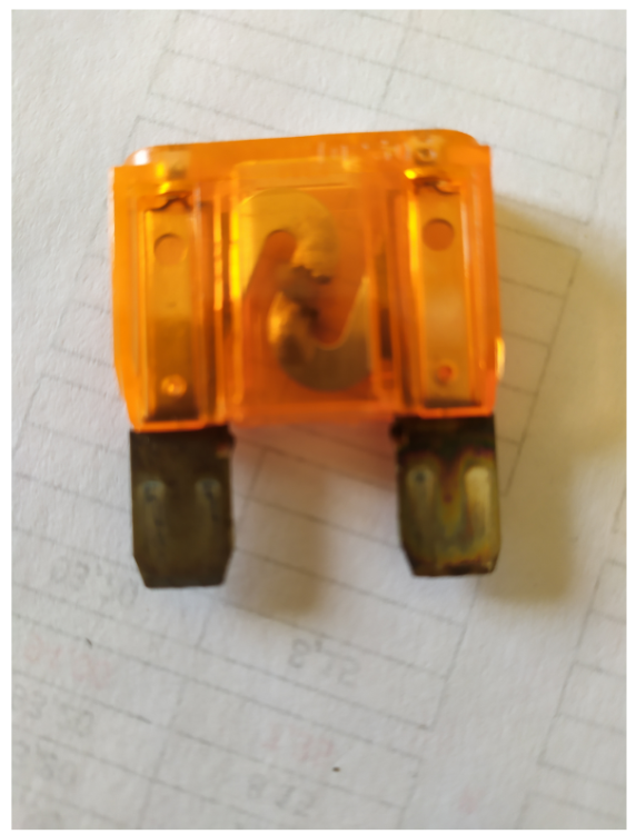

PAUL-A8 Publicado 26 de Noviembre del 2022 Denunciar Publicado 26 de Noviembre del 2022 (editado) hace 1 hora, pablo pinto dijo: ya llevo 8 años con el y me paso de todo la verdad jajajaja, que era mi coche de trabajo y hacia muchos km con el. cuando lo puentee como me dijeron la primera vez hizo el amago de arrancar pero fue solo unos segundos y paró, y después ya no volvió a hacerlo más. por eso que no se si es que el compresor murió ya de nuevo o será cualquier otro problema vamos. No se si el MMI fallará por eso lo dije, en teoría no debería estar mal porque antes funcionaba todo bien, pero ya no se. Lo del compresor externo seria otra solución si pero habria que sacar rueda delantera y desmontar y eso es lo que quería evitar porque no esta el coche en un sitio muy cómodo ahora mismo para hacer esos trabajos , pero bueno haber que damos echo jejejeje. Si hizo un amago de conectar, ya que punteaste el relé, a ver si no se ha fundido el fusible que está al lado de color amarillo de 40 Amp. Editado 26 de Noviembre del 2022 por PAUL-A8 Responder
pablo pinto Publicado 26 de Noviembre del 2022 Autor Denunciar Publicado 26 de Noviembre del 2022 hace 4 horas, PAUL-A8 dijo: Si hizo un amago de conectar, ya que punteaste el relé, a ver si no se ha fundido el fusible que está al lado de color amarillo de 40 Amp. ya vi ese fusible y estaba bien. seguramente puentee mal el relé por eso no me fue tengo que pararme un poco mas con el haber si soy capaz de levantarlo, o sino es que el MMI esta fastidiado. Responder

pablo pinto Publicado 26 de Noviembre del 2022 Autor Denunciar Publicado 26 de Noviembre del 2022 hace 6 minutos, PAUL-A8 dijo: Pero como lo sabes, el MMI solo funciona con el coche en marcha si pones el contacto solo y se habre el MMI con la radio es que funciona entonces si que funciona, pero ahora estaba buscando bien el plano de fusibles y creo que estaba puenteando en el que no era porque el fusible del sistema de suspensión va en el lado derecho y es uno de diez y creo que no era en el que estaba conectando. Responder
PAUL-A8 Publicado 26 de Noviembre del 2022 Denunciar Publicado 26 de Noviembre del 2022 hace 1 hora, pablo pinto dijo: entonces si que funciona, pero ahora estaba buscando bien el plano de fusibles y creo que estaba puenteando en el que no era porque el fusible del sistema de suspensión va en el lado derecho y es uno de diez y creo que no era en el que estaba conectando. Mañana te pondré el PDF que hice con los fusibles Responder
PAUL-A8 Publicado 26 de Noviembre del 2022 Denunciar Publicado 26 de Noviembre del 2022 (editado) A ver si te apañas con esto Reles A8.pdf Aqui tienes mas Editado 26 de Noviembre del 2022 por PAUL-A8 Responder
