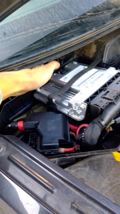

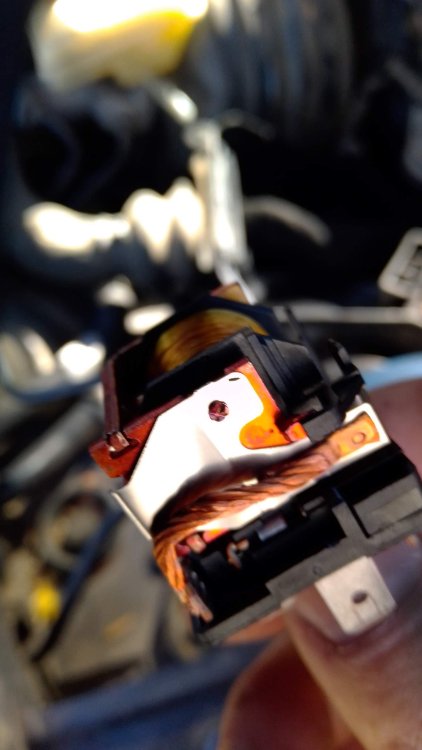

Al final agua no he encontrado por ningún sitio, he encontrado humedad y hojas en la caja de aguas, lo suyo sería desmontar la caja entera pero con un viaje en ciernes (el viernes:)), con meter la mano por detrás y arrastrar todas las hojas y luego secar, veremos cómo va, en esto se nota los coches que duermen al aire libre como el mío.
Luego me encontré los mensajes de @fjalonso, con los mismos errores que a yo, sólo que a mí me ocurre sólo cuando llega la humedad y se empaña el coche.
Así que he abierto el relé de la parte del conductor, y lo veo bien, voy a ver si encuentro pieza de repuesto antes del viernes y sino lo limpiaré por fuera con esmero, cuando lo desmonté sí que olía algo raro pero no veo nada quemado.
De la centralita, mediré la masa, por fuera no se ve nada de humedad ni en la caja ni en terminales.
