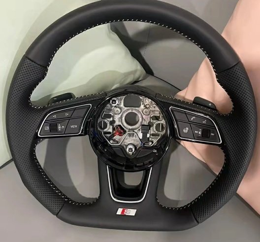

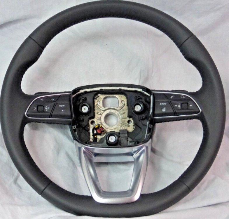

Mielinos Publicado 27 de Noviembre del 2022 Denunciar Publicado 27 de Noviembre del 2022 Hola. Abro este nuevo post con la intención de re-equipar mi a4 Allroad con un volante multifunción CALEFACTABLE. Todo esto nace porque quiero cambiar mi volante multifunción por uno mas sport, achatado y con cuero perforado, y con calefacción. El problema es que me dicen que NO hay achatado y calefactable, pero en algunas webs pone que si hay, por ejemplo para al Audi Q7, Q5. A ver si con este post podemos aclarar este asunto de una vez. Mi volante trae la tecla * y en los que veo con calefacción es sustituida por el símbolo de calefacción en volante. En mi caso no me importaría conservar la función * y que se active el volante cuando le doy a la tecla de calefactar asientos. Si no fuera posible y son funciones independientes tampoco me importaría por que el * tampoco lo uso mucho (llevo el drive select en *). De la poca información que voy encontando es del 2009 y habla de la SMLS (modulo de conmutación para la columna de dirección) pero entrando en ese modulo 16 a mi me sale que llevo 4M0 907 129 HD y no tengo ni idea de si esa vale para calefactar el volante. Además habrá que sustituir el cableado para calefactar y para el cambio con levas y luego reprogramar con vcds. Intentare hablar con el taller de audi a ver que me dicen de si se puede en mi coche o empiezan a poner pegas y demas. Yo quiero el ultimo volante pero calefactado. Responder

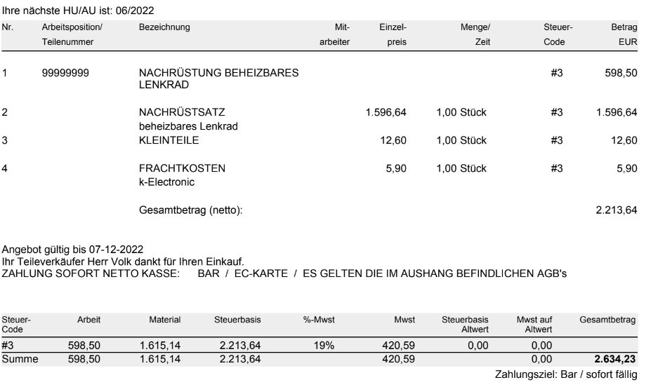

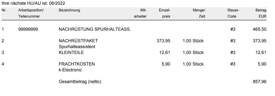

Mielinos Publicado 30 de Noviembre del 2022 Autor Denunciar Publicado 30 de Noviembre del 2022 Hola, me han contestado del concesionario Aleman y me han dado 2 presupuestos: 1º) Para la instalacion de maneta lane assist 1020€ diciendome que como mi cohe NO lleva sistema de advertencia de carril que tienen que instalar mas cosas. Mi coche si que lleva el side assist. No se como no detectan estas cosas... 2º) Para cambio de volante por un o calefactado 2634€ finalmente me dicen que tienen que consultar al proveedor si estas dos adaptaciones se pueden instalar en combinación... Ya les he dicho que mi coche trae el side assist de fabrica y que el lane assist funciona bien x q lo he activado por software que ahora quiero la maneta, no se como se tomaran esto ultimo.. En los presupuestos ponen muchos datos y euros pero nada de códigos de piezas Un saludo Responder
sanchidrin Publicado 30 de Noviembre del 2022 Denunciar Publicado 30 de Noviembre del 2022 Buenas tardes. Yo pedí presupuesto para retrofit del lane assist con maneta, me dieron 800€, no audi claro. Responder

Mielinos Publicado 1 de Diciembre del 2022 Autor Denunciar Publicado 1 de Diciembre del 2022 hace 17 horas, sanchidrin dijo: Buenas tardes. Yo pedí presupuesto para retrofit del lane assist con maneta, me dieron 800€, no audi claro. Hola, si eso cuadra bien con el precio que me han dado en audi alemania, ya que me instalaban lo del side assist (que mi coche si trae) asi que descontando eso puede salir por 800 € fácilmente la broma, pero lo importante que es activar el sistema lane assist ya lo tenemos y funciona asi que ahora solo nos queda o instalar la maneta (250€ mas o menos) y ver si es necesario calinrar el anillo o si scando el nuestro que ya esta calibrado se puede adapatar. Por otro lado cabe aun la posibilidad de encender/apagar desde el mmi o incluso desde el boton * del volante lo que pasa que aun no sabemos como pero hay que investigarlo. De alguna manera y en alguna centralita estan programadas las funciones del mmi y del * por lo que quizas se pueda sustituir una que no utilizamos y hacer que active o desactive el lana assist... Saludos Responder

Mielinos Publicado 4 de Diciembre del 2022 Autor Denunciar Publicado 4 de Diciembre del 2022 Hola. veo que en mas sitios ponen el volante calefactado pero a menudo precio.. 1899 € Yo calculo hacerlo por 700/800€ menos lo que saque por la venta de mi volante original. A ver si me contestan de Audi de una vez. De momento sigo buscando información. Saludos Responder

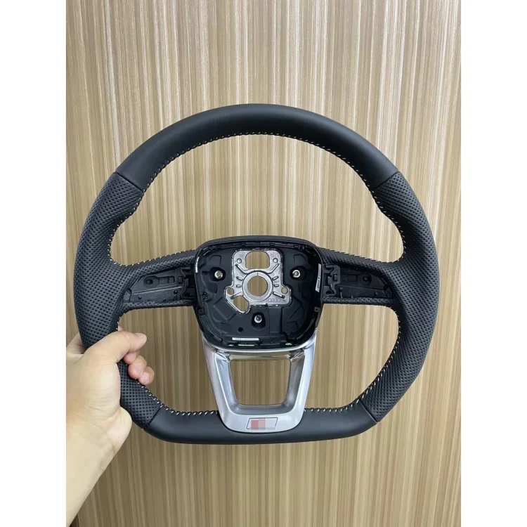

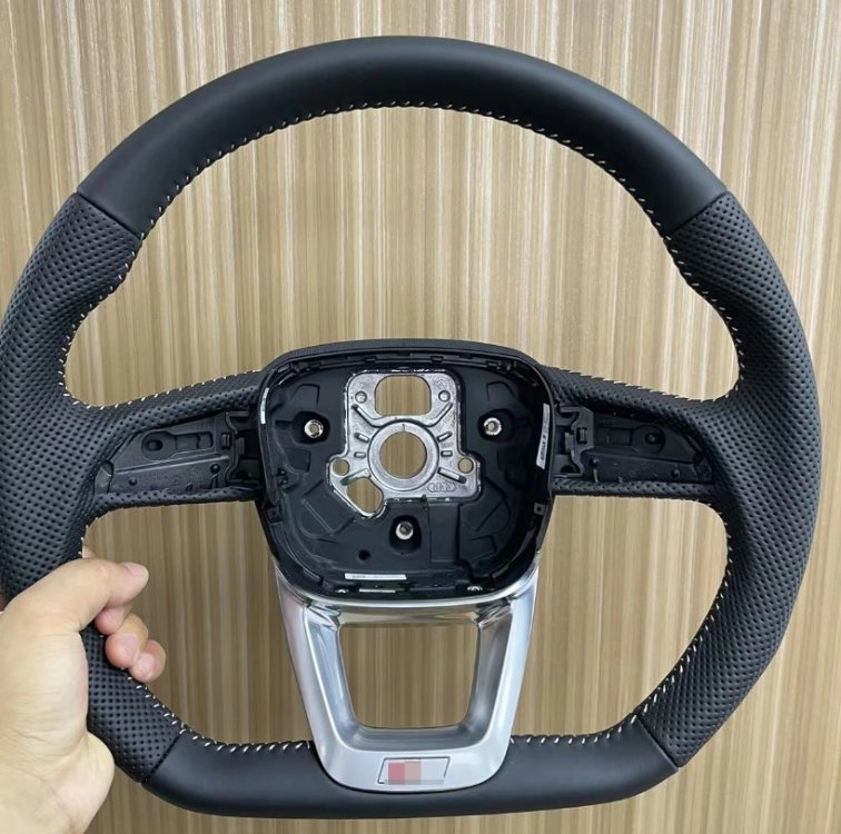

Mielinos Publicado 9 de Diciembre del 2022 Autor Denunciar Publicado 9 de Diciembre del 2022 Hola, una duda estos volantes calefactados y achatados que les pasa que NO son originales de Audi ? Son falsos y no funcionanran bien en el coche ? Los anuncian para Audi RS3 RS4 RS5 A3 A4 A5 S3 S4 S5 2017-2021 Aunque no sean originales si funcionan, es lo que busco. Que opinais ?? Son de ali.... Saludos Responder

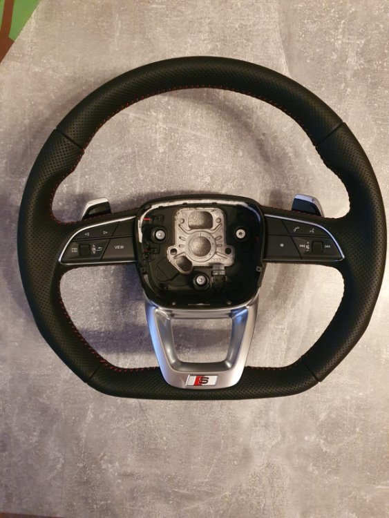

Mielinos Publicado 9 de Diciembre del 2022 Autor Denunciar Publicado 9 de Diciembre del 2022 ´Tambien esta este otro Responder
