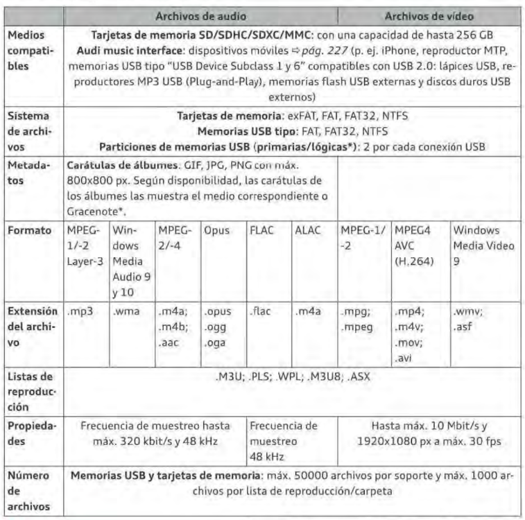

En cuanto a tu duda, como siempre para estas cosas lo mejor es que le eches un vistazo al manual de tu coche, porque todo esto viene siempre indicado en los manuales, te adjunto una captura del apartado de compatibilidades para tu modelo para los soportes multimedia de tarjetas SD y USB:
Como puedes ver, por lo general tienes la limitación de capacidades de no mas de 256 GB y en el caso de que sea un USB, que esté en formato FAT, FAT32 o NTFS. Además de la limitación de que el MMI solo te va a reconocer hasta 50.000 archivos en una misma tarjeta/usb.
Puedes llegar a usar ese USB que comentas que tienes, pero tendrías que configurarlo para que tenga una única partición de 256 GB en alguno de los formatos compatibles y lo estarías desaprovechando al no usar toda su capacidad.
