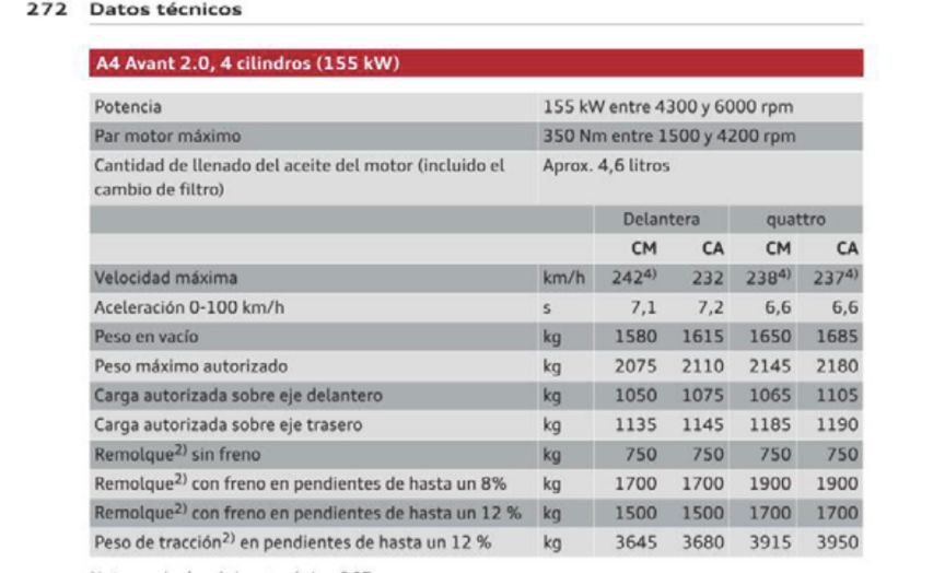

Scout Publicado 6 de Diciembre del 2022 Denunciar Publicado 6 de Diciembre del 2022 (editado) hace 45 minutos, Victordatos dijo: Pues no tanto en el peso. El berlina está en casi 1600 Según el manual del coche, hablando de 2.0 TFSI 211cv manuales, estos son los datos: - 1525kg delantera sedán. - 1650kg quattro Avant. Si ya nos metemos en automático...peor aún, es así, son coches pesados, no son malos chasis pero las inercias están ahí. Editado 6 de Diciembre del 2022 por Scout Responder
Victordatos Publicado 7 de Diciembre del 2022 Denunciar Publicado 7 de Diciembre del 2022 hace 13 horas, Scout dijo: Según el manual del coche, hablando de 2.0 TFSI 211cv manuales, estos son los datos: - 1525kg delantera sedán. - 1650kg quattro Avant. Si ya nos metemos en automático...peor aún, es así, son coches pesados, no son malos chasis pero las inercias están ahí. Hola scout. No sé si estaré en un error, pero en la ficha técnica de mi coche "berlina" está en 1575kg Responder
Scout Publicado 7 de Diciembre del 2022 Denunciar Publicado 7 de Diciembre del 2022 hace 3 horas, Victordatos dijo: Hola scout. No sé si estaré en un error, pero en la ficha técnica de mi coche "berlina" está en 1575kg Habría que ver si es manual o automático, quattro o delantera, y no sé hasta qué punto se tiene en cuenta el equipamiento en la ficha técnica... Responder
