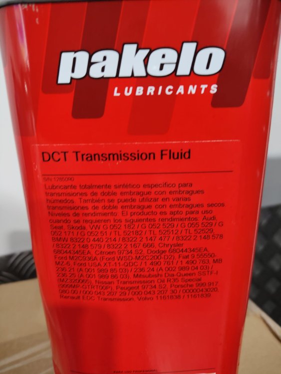

hace 13 horas, eman dijo:
hola me he pasado por el mecanico y me ha enseñado lo que le ha echado, confio bastante en el mecanico, vosotros direis.
 La marca Pakelo es premium. La he utlizado en mi tracktool (Subaru impreza) en motor, caja manual, etc y es de los mejores aceites que he tenido!!! En mi audi estoy ahora con Ravenol. Pero seguramente cambiaré a PAkelo.
Salu2 desde Málaga!
tu caja lleva:
5 litros de G052513A2 en la parte piñonería
7 litros de G052529A2 en la parte embragues húmedos.
en principio Pakelo DCT segun sus especificaciones seria compatible con esa parte anterior de la caja,  es probable que no tenga relacion con el problema actual.  Algunas unidades de esa primera generacion stronic han dado problemas con los embragues.
