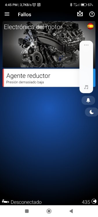

kaska2 Publicado 6 de Febrero del 2023 Denunciar Publicado 6 de Febrero del 2023 En 4/2/2023 a las 18:21, jointercel dijo: Ayer pregunté en el concesionario coincidiendo que iba a llevar el coche a revisión, y me dijeron que no tienen ni idea de a qué se debe el error, que saben de otros usuarios y familiares que les ha pasado y se les ha quitado también rellenando el depósito, pero parece que va por barrios porque a otros si les está dando problemillas Hola. A mi también la semana pasada,se me encendió el testigo de fallo de motor. Y poco después el aviso de imposible arrancar en 1000km.No me dio el aviso de rellenar en 2400 km ni ningún otro. Llene adblue en Repsol , entraron 17 litros . Pero el testigo y el aviso de imposible arrancar seguian encendidos. Hice un escáner con obd eleven y borre los avisos. y me dije todo orden. Poco me duro la alegría,al rato volvió a salir. No me quedo mas remedio que llevarlo al concesionario, pues tenía cita cogida para la itv. Les expliqué en el taller lo que me pasaba. lo enchufaron a la máquina y me borraron el testigo de fallo de motor. pero el de imposible arrancar sigue encendido. Me dijeron que fuera a dar una vuelta y lo vigilará. haber si hacia cuenta atras. Efectivamente al de unos kilómetros el aviso desaparece. Esta ha sido mi experiencia, estaba bastante preocupado con el tema . No tenía ni idea de los problemas que estaba dando el dichoso adblue. Menos mal que leyendo en el foro y en otras páginas,pude hacerme una idea del problema. Que voy hacer a partir de ahora? procurare no dejar que el nivel baje demasiado, intentaré repostar cada 10000km aproximadamente. y he añadido un aditivo al depósito para evitar que cristalice. Deciros también, que desmonté el inyector del adblue,como aconsejan aqui en el foro.Estaba mas limpio de lo que me esperaba. y esto es todo,os pido perdón por el ladrillo. un saludo. Responder
Ruboku Publicado 7 de Febrero del 2023 Denunciar Publicado 7 de Febrero del 2023 Qué errores te daba el OBD? yo tengo cita en Audi para llevarlo la semana que viene Responder

kaska2 Publicado 10 de Febrero del 2023 Denunciar Publicado 10 de Febrero del 2023 En 7/2/2023 a las 8:15, Ruboku dijo: Qué errores te daba el OBD? yo tengo cita en Audi para llevarlo la semana que viene Perdona por la tardanza. P20E800 Agente reductor presion demasiado baja. Responder
