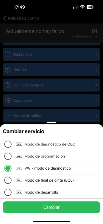

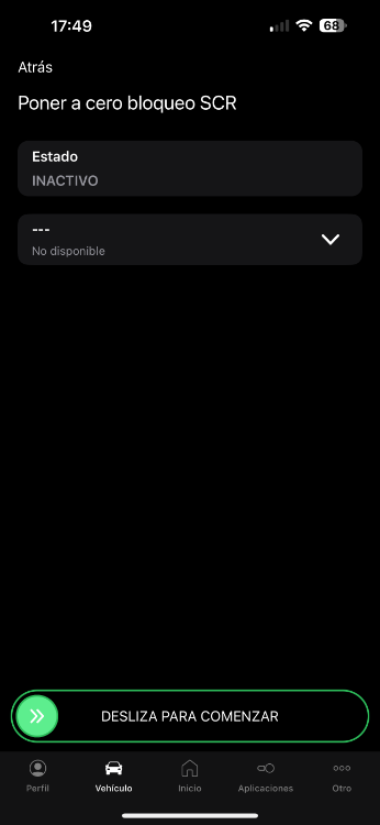

Unaigg Publicado 21 de Julio del 2023 Denunciar Publicado 21 de Julio del 2023 (editado) Yo estoy igual y me ha saltado de vacaciónes Justo en el viaje de ida me quedan 740km para llegar a cero y tener q forzar el arranque con el reset SCR a cero pero tengo dudas de que funcione porque en la opción de OBDeleven me sale inactivo en las dos opciones de cambio de servicio de modo de diagnóstico he revisado de todo ,depósito bomba , conectores etc y aparentemente todo está limpísimo y buen estado he rellenado el depósito y también decir que nunca he metido anticristalizante , injector también limpio sin cal .. he estado intentando forzar la bomba desde el Obd pero no consigo activarla si es que la hay…aunque revisando vídeos se debe de activar a un rango de rpm de motor y temperatura etc Editado 21 de Julio del 2023 por Unaigg Responder
Unaigg Publicado 21 de Julio del 2023 Denunciar Publicado 21 de Julio del 2023 hace 6 minutos, Unaigg dijo: Yo estoy igual y me ha saltado de vacaciónes Justo en el viaje de ida me quedan 740km para llegar a cero y tener q forzar el arranque con el reset SCR a cero pero tengo dudas de que funcione porque en la opción de OBDeleven me sale inactivo en las dos opciones de cambio de servicio de modo de diagnóstico he revisado de todo ,depósito bomba , conectores etc y aparentemente todo está limpísimo y buen estado he rellenado el depósito y también decir que nunca he metido anticristalizante , injector también limpio sin cal .. he estado intentando forzar la bomba desde el Obd pero no consigo activarla si es que la hay…aunque revisando vídeos se debe de activar a un rango de rpm de motor y temperatura etc Responder

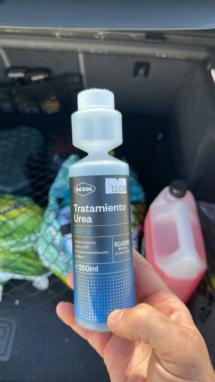

Unaigg Publicado 28 de Julio del 2023 Denunciar Publicado 28 de Julio del 2023 En 23/7/2023 a las 18:49, Manuelnieto87 dijo: Buenas , misma situacion , me a saltado anomalía add blue 1000km , no se que hacer , si llevarlo al mecánico de confianza , llevarlo a la casa audi , a una semana de irme de vacaciones es increíble . Creo que lo anularé y cuando vuelva de vacaciones lo intento tare arreglar . Yo como último recurso de vacaciones he comprado este producto y después de mezclarlo en le depósito me ha dejado borrar fallos y quitar la dichosa alarma en pantalla de los 1000km además estoy revisando en marcha si funciona la bomba y esta continuamente trabajando sobre 1800rpm y 5 bares de presión , ósea que de momento he tenido suerte Responder

xpret Publicado 4 de Octubre del 2023 Denunciar Publicado 4 de Octubre del 2023 hace 11 horas, JAVIERDELM dijo: Hola buenas tardes hoy mismo me acaba de dar este fallo, con 69700km y 6 años, donde puedo comprar este producto a ver si con esto lo soluciono sin pasar por el taller un saludo gracias Hola compañero, yo tenía fallos esporádicos registrados (vistos con el ODBeleven) y le puse éste, TUNAP 988, (comprado en Amazon). No he vuelto a registrar ninguno más. Es caro, pero ya usé esa marca en mi anterior A4 B6 diésel para limpiar el inyector bomba y me fue muy bien. Recomendada por un amigo que trabajaba en el concesionario oficial en ese momento y que me dijo que a veces Audi incluso los recomendaba para según qué problemas. Decirte también que no está de más que limpies el inyector (muy fácil, hay un brico). Saludos. Responder
