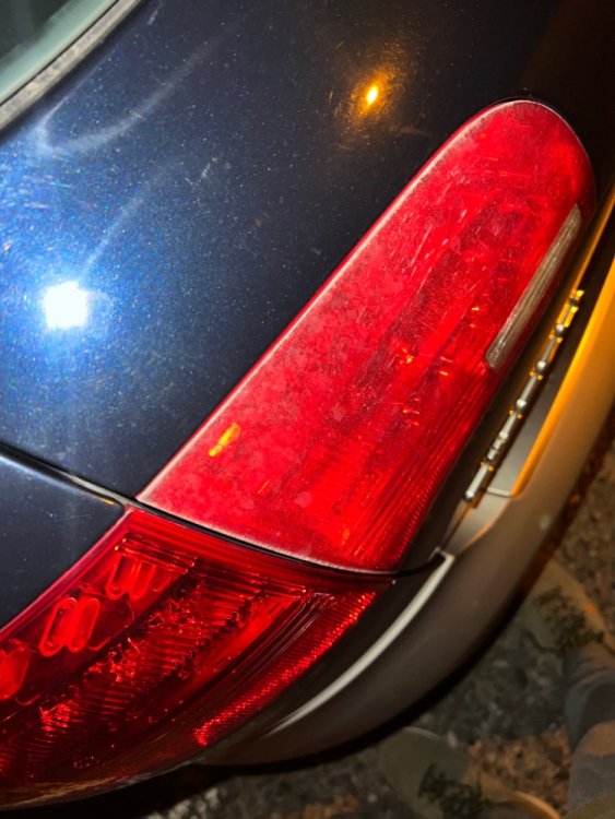

zteskate Publicado 22 de Diciembre del 2022 Autor Denunciar Publicado 22 de Diciembre del 2022 Hola. Ya tengo por fin el coche en mis manos (en estos días haré presentación como Dios manda). No me había fijado, pero los pilotos traseros que van pegados al portón están como quemados o agrietados del Sol (creo), ¿esto se puede pulir o algo parecido, o habrá que sustituirlos? Responder
Draekhar Publicado 22 de Diciembre del 2022 Denunciar Publicado 22 de Diciembre del 2022 Yo creo que depende, si el plástico solo se ha visto afectado principalmente de forma superficial, con un pulido podría apañarse, ahora como le haya afectado un poco más mucho habría que pulir un poco más y te podría dejar en el caso mas extremo algo de diferencia respecto al exterior, ya que al pulirlo te comes parte de ese plástico dañado para sacar a relucir el que hay debajo en buen estado. Responder
Pumukielgrande Publicado 22 de Diciembre del 2022 Denunciar Publicado 22 de Diciembre del 2022 Pues será casualidad, pero al mio le pasa exactamente lo mismo, y me extraña que sea un plástico distinto el de los interiores que el de los exteriores, o que tanto en el tuyo como en el mío los hayan tenido que cambiar por algo Responder
zteskate Publicado 22 de Diciembre del 2022 Autor Denunciar Publicado 22 de Diciembre del 2022 hace 6 horas, Draekhar dijo: Yo creo que depende, si el plástico solo se ha visto afectado principalmente de forma superficial, con un pulido podría apañarse, ahora como le haya afectado un poco más mucho habría que pulir un poco más y te podría dejar en el caso mas extremo algo de diferencia respecto al exterior, ya que al pulirlo te comes parte de ese plástico dañado para sacar a relucir el que hay debajo en buen estado. Pues habrá que probar, peor de lo que está no creo que quede. ¿Con qué producto podré pulirlo? Responder
Draekhar Publicado 22 de Diciembre del 2022 Denunciar Publicado 22 de Diciembre del 2022 (editado) Pues si no recuerdo mal hay kits para ello, lo único que para hacerlo a mano te puede llevar tiempo al menos que se haga rollo con pulidora o algo. Posteriormente también recomiendan darles una protección para que aguanten lo max posible. Cuando tiene grietas profundas suele usarse lijas y en los pasos finales pulimentos finos. Te dejo por aquí este hilo del foro: Editado 22 de Diciembre del 2022 por Draekhar Responder
Draekhar Publicado 22 de Diciembre del 2022 Denunciar Publicado 22 de Diciembre del 2022 De todas formas, también puedes encontrar sitios de detailing en el que hacen este tipo de pulidos de pilotos y faros y no es excesivamente caro, por si no quieres meterte en estos berenjenales. Normalmente no tienen problema en poder asesorarte ya que en base al estado del piloto podrán decirte si el resultado final será de una manera u otra. Responder

zteskate Publicado 22 de Diciembre del 2022 Autor Denunciar Publicado 22 de Diciembre del 2022 hace 5 horas, Pumukielgrande dijo: Pues será casualidad, pero al mio le pasa exactamente lo mismo, y me extraña que sea un plástico distinto el de los interiores que el de los exteriores, o que tanto en el tuyo como en el mío los hayan tenido que cambiar por algo Pues casualidad, no creo que sea pero en el grupo no he encontrado nada al respecto. Los míos están así los dos interiores y los exteriores están perfectamente. Responder
Carlisu84 Publicado 26 de Diciembre del 2022 Denunciar Publicado 26 de Diciembre del 2022 En 22/12/2022 a las 1:18, zteskate dijo: No me había fijado, pero los pilotos traseros que van pegados al portón están como quemados o agrietados del Sol (creo), ¿esto se puede pulir o algo parecido, o habrá que sustituirlos? En 22/12/2022 a las 10:04, Pumukielgrande dijo: Pues será casualidad, pero al mio le pasa exactamente lo mismo, y me extraña que sea un plástico distinto el de los interiores que el de los exteriores, o que tanto en el tuyo como en el mío los hayan tenido que cambiar por algo Tambien despues de realizar todo el proceso de lijado le podeis aplicar un producto que hecha vapor con polimeros, el resultado es espectacular, da para todos los faros y pilotos del coche y alguno mas, y no vale mucho. https://campaign.aliexpress.com/wow/gcp/tesla-pc-new/index?UTABTest=aliabtest344316_486351&_randl_currency=EUR&_randl_shipto=ES&src=google&memo1=freelisting&src=google&albch=shopping&acnt=439-079-4345&slnk=&plac=&mtctp=&albbt=Google_7_shopping&albagn=888888&isSmbAutoCall=false&needSmbHouyi=false&albcp=18968752749&albag=&trgt=&crea=es1005004664605583&netw=x&device=c&albpg=&albpd=es1005004664605583&gclid=CjwKCAiAhqCdBhB0EiwAH8M_Grb-BSuASmV0f17-7fMr6KwkZFR399zuvcPquBIabsXU3SytibTyAhoC-CYQAvD_BwE&gclsrc=aw.ds&aff_fcid=2194abc520a24e19893a269d2a95ffac-1672041513035-00834-UneMJZVf&aff_fsk=UneMJZVf&aff_platform=aaf&sk=UneMJZVf&aff_trace_key=2194abc520a24e19893a269d2a95ffac-1672041513035-00834-UneMJZVf&terminal_id=4affdbf682c745be9eb2db0e126456fe&wh_weex=true&wx_navbar_hidden=true&wx_navbar_transparent=true&ignoreNavigationBar=true&wx_statusbar_hidden=true&bt_src=ppc_direct_lp&scenario=pcBridgePPC&productId=1005004664605583&OLP=1084300508_f_group2&o_s_id=1084300508 Responder
