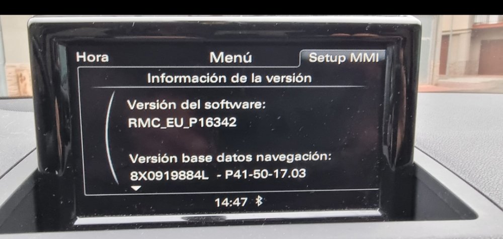

Volatero Publicado 11 de Diciembre del 2022 Denunciar Publicado 11 de Diciembre del 2022 Hola... Buenos días. Tengo un A1 sportback del 2018. 8x RMC EU P16342 Llevo un tiempo recorriendo todos los foros, enlaces posibles para poder activar el modo auxiliar o salida auxiliar para que se escuche android auto pero por más que intento nada... menu verde no me sale opción o no la veo... y en vagcom tampoco encuentro donde cambiar MMI por aux... Alguien puede ayudarme ?? lo mismo estoy dando palos de ciego y no se puede cambiar.... Responder
Volatero Publicado 11 de Diciembre del 2022 Autor Denunciar Publicado 11 de Diciembre del 2022 Este es el menú verde que me sale. Responder

Shuco Publicado 15 de Febrero del 2023 Denunciar Publicado 15 de Febrero del 2023 En 11/12/2022 a las 14:52, Volatero dijo: Hola... Buenos días. Tengo un A1 sportback del 2018. 8x RMC EU P16342 Llevo un tiempo recorriendo todos los foros, enlaces posibles para poder activar el modo auxiliar o salida auxiliar para que se escuche android auto pero por más que intento nada... menu verde no me sale opción o no la veo... y en vagcom tampoco encuentro donde cambiar MMI por aux... Alguien puede ayudarme ?? lo mismo estoy dando palos de ciego y no se puede cambiar.... Hola, Perdona la pregunta pero, ¿tu coche como tal tiene entrada AUX (encima del porta-bebidas central)? Es que de ser así debería de escucharse sí o sí cuando introduces ahí un cable mini jack y la opción AUX en el MMI. Si tienes igualmente el paquete Connect, en la guantera deberás de tener una toma y desde ahí también podrías conectar un AUX, aunque necesitarás el cable especial, porque la conexión Connect no es estándar. Saludos. Responder
Volatero Publicado 4 de Marzo del 2023 Autor Denunciar Publicado 4 de Marzo del 2023 Hola. Soli tengo conexión en la guantera en el reposa brazos y consola central no hay. Saco usb desde la guantera. Todo esto viene xq instale interface Android auto, se conecta y funciona todo ok pero sin sonido. He desmontado y montado todo varias veces y no se donde esta el fallo... funciona perfecto... pero sin sonido no es cómodo al tener q estar más pendiente de la pantalla. No se ya que hacer.... Gracias por contestar. Responder
Shuco Publicado 3 de Abril del 2023 Denunciar Publicado 3 de Abril del 2023 En 4/3/2023 a las 14:11, Volatero dijo: Hola. Soli tengo conexión en la guantera en el reposa brazos y consola central no hay. Saco usb desde la guantera. Todo esto viene xq instale interface Android auto, se conecta y funciona todo ok pero sin sonido. He desmontado y montado todo varias veces y no se donde esta el fallo... funciona perfecto... pero sin sonido no es cómodo al tener q estar más pendiente de la pantalla. No se ya que hacer.... Gracias por contestar. Hola, Me da a mi entonces que va a ser el módulo de Android Auto. Quizá no es el modelo exacto para tu radio. Saludos. Responder
vikingosalvaje1 Publicado 15 de Mayo del 2023 Denunciar Publicado 15 de Mayo del 2023 En 4/3/2023 a las 7:11, Volatero dijo: Hola. Soli tengo conexión en la guantera en el reposa brazos y consola central no hay. Saco usb desde la guantera. Todo esto vien xq instale interface Android auto, se conecta y funciona todo ok pero sin sonido. He desmontado y montado todo varias veces y no se donde esta el fallo... funciona perfecto... pero sin sonido no es cómodo al tener q estar más pendiente de la pantalla. No se ya que hacer.... Gracias por contestar. En 4/3/2023 a las 7:11, Volatero dijo: Hola, estoy en las mismas he intentado de todo y no logro hacerlo, tenía un cable AMI a iPod del cual modifiqué la resistencia para que lo detectara como AUX y no lo detectaba aun reiniciándolo por lo que después de ver en varios foros qué tal vez requeriría activación por software, agarre mi VAGCOM y entre a la centralita del MMI la 5F, long Coding pero para mi mala suerte no hay información de los bytes de esa centralita y es prácticamente a ciegas y riesgoso si no tienes la info exacta de los bytes, mi última solución y ya resignado fue comprar el cable que me recomendó el que me vendió la interface, es de AMI a AUX, espero que milagrosamente al comprarlo se cambie de AMI A AUX y funcione por que me tiene harto no tener sonido, viene desde china y en cuanto me avise daré un update acerca del tema, saludos Responder
