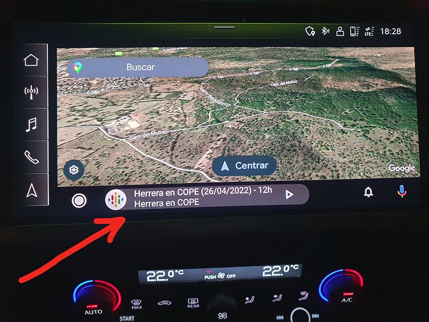

VicenAudi Publicado 11 de Diciembre del 2022 Denunciar Compartir Publicado 11 de Diciembre del 2022 Hola usuarios, dudo que mi problema pertenezca aquí, pero no veo en cual otra. Disculpad si no es así. Se me ocurrio descargar un podcast en el coche a través del Android Auto y no veo manera de quitarle. Siempre está a la vista, este navegando o usando el teléfono, etc. He mirado en internet y lo que he leido no tiene solución en mi caso. Agradecería solución, gracias y saludos Responder Enlace al comentario Compartir en otros sitios web More sharing options...

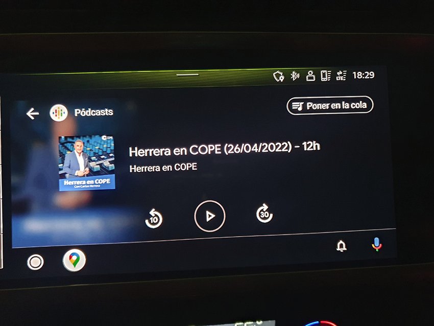

VicenAudi Publicado 12 de Diciembre del 2022 Autor Denunciar Compartir Publicado 12 de Diciembre del 2022 hace 9 horas, Draekhar dijo: ¿A que te refieres con que "siempre esta a la vista"? Hola Draekhar, pues me refiero a lo que señala flecha roja y si das a uno de los iconos sale la imagen de Carlos Herrera, protagonista del podcast. Saludos Responder Enlace al comentario Compartir en otros sitios web More sharing options...
Draekhar Publicado 13 de Diciembre del 2022 Denunciar Compartir Publicado 13 de Diciembre del 2022 (editado) Vale ya se a que te refieres, a mi me pasó lo mismo pero con la app de noticias que de la nada empezó a mostrarme ahí como si hubiera puesto algo de informativos Telecinco. Una forma de poder quitarlo es mediante los propios ajustes de Android Auto, es decir, te vas a ajustes de tu teléfono y si buscas Android auto te saldrá. Luego tiene un apartado de "Personalizar el menú de apps", desde el puedes desactivar las apps que no quieras en Android auto, de esta forma también se le quita carga al sistema para cargar y esas cosas, te diría que ahí pruebes a desactivar la app de podcasts. Con eso debería desaparecerte, si en algún momento quieres volver a usarla en Android auto solo es volver a marcarla como activa. Podrías probar a desactivarla y volverla a activar, igual así desaparece el icono que ves sin dejarla inactiva si planeas seguir usándola desde el Android auto, pero sino, desactivarla puede ser tu panacea. Editado 13 de Diciembre del 2022 por Draekhar Responder Enlace al comentario Compartir en otros sitios web More sharing options...
