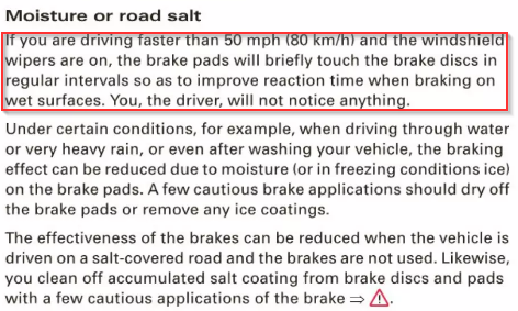

Draekhar Publicado 13 de Diciembre del 2022 Denunciar Publicado 13 de Diciembre del 2022 (editado) Aunque nunca me ha pasado tampoco, por lo que cuentas lo único que se me viene a la cabeza es lo mismo que a @Manchimanchi, si tienes todo el sistema de frenado al día en sus mantenimientos, dado que si te lo hace también al frenar tú, podría ser algo del sistema de frenos que no esté funcionando adecuadamente. Estos coches en situaciones de lluvia, al tener puestos los limpias etc o no se si detectan el agua de alguna forma (al llevar sensor de lluvia), tienen un accionamiento de acercar las pastillas al disco de freno para mantenerlo seco y asegurar una frenada optima en caso de emergencia (lo leí en el manual de un 8p sportback del 2007-2008). Dejo por aqui una captura de ello extraido del manual en ingles (no he encontrado a mano el que esta en español pero basicamente describe esto): Traducido: Si conduce a más de 80 km/h (50 mph) y los limpiaparabrisas están encendidos, las pastillas de freno tocarán brevemente los discos de freno en intervalos regulares para mejorar el tiempo de reacción al frenar en superficies mojadas. Usted, el conductor, no notará nada. Es por esto que si no tienes el sistema de frenos en regla ya que te lo hace también a veces cuando tu frenas con el pedal, pueda ser que sea provocado por ese juego que realiza para mantener los frenos secos y que coincida con esos "a veces" en esos intervalos que realiza. Si coincide con estas condiciones, yo diría puede ser un hilo por donde tirar aunque al final todo parece apuntar en ambos escenarios en alguna anomalía en los frenos. Editado 13 de Diciembre del 2022 por Draekhar Responder

Draekhar Publicado 13 de Diciembre del 2022 Denunciar Publicado 13 de Diciembre del 2022 A mi me sorprendió también, cuanto menos es curioso y que no me imaginaba tampoco que llevaran. Siempre tengo la manía de darme una lectura completa a los manuales de las cosas por lo que a veces me encuentro con esas cosillas y se aprende algo nuevo jejej Responder
Carlisu84 Publicado 14 de Diciembre del 2022 Denunciar Publicado 14 de Diciembre del 2022 hace 8 horas, Draekhar dijo: Si conduce a más de 80 km/h (50 mph) y los limpiaparabrisas están encendidos, las pastillas de freno tocarán brevemente los discos de freno en intervalos regulares para mejorar el tiempo de reacción al frenar en superficies mojadas. Usted, el conductor, no notará nada. Desconocia por completo que audi también tenía este sistema gracias por compartirlo. Responder
Crisin Publicado 14 de Diciembre del 2022 Autor Denunciar Publicado 14 de Diciembre del 2022 Buenos días, Ante todo daros las gracias por vuestras respuestas. Os cuento, fui al taller a que me aspiraran el liquido de frenos viejo, la verdad que no se cuanto llevaría allí. Me echaron uno nuevo ( marca Bosch DOT 4) y purgaron el circuito. Parece que todo funciona como debería. Pensaba que era el ESP el que actuaba los frenos pero no estaba 100 % seguro ya que no se indicaba nada en el cuadro de instrumentos. Desconocía totalmente este sistema de limpieza de discos, ahora todo me cuadra. Muchas gracias. Responder
Draekhar Publicado 14 de Diciembre del 2022 Denunciar Publicado 14 de Diciembre del 2022 Me alegra oír que ya lo tienes solucionado, al final por eso los fabricantes recomiendan hacer el cambio del liquido de frenos cada 2 años, o como mucho cada 4. Es algo que hay mucha gente que no hace hasta que se vean obligados al cambio pero a mi me parece un sistema bastante importante como para estar jugando con ello. Al final es lo que te permite detener el coche y que este en mal estado muchas veces puede resumirse a que no tienes la misma potencia de frenado o que pueda pasarte como te ha pasado en tu caso. Responder
