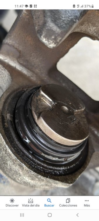

audia3sline36 Publicado hace 11 horas Denunciar Publicado hace 11 horas En 19/4/2025 a las 12:00, Guybrush22 dijo: Hola, a mí me pasaba lo mismo hasta que un día la pastilla se quedó pegada al disco y salió ardiendo en plena A5. Lo peor es que en el taller cambiaron pastillas, discos purgaron el sistema de frenado... Pero no saben decirme cuál es el problema. A día de hoy me sigue pasando. El siguiente paso es cambiar la pinza pero nadie me asegura que con eso se vaya arreglar. Estoy bastante desesperado. Mira el guardapolvos del piston dela pinza miralo muy bien cualquier rajita o grieta i cuando lo laves o llueva mucho entra alguna gota de agua i se queda frenado ,el piston no vuelve para atrás pastillas pegadas i disco ardiendo hasta que ves que te tiembla el volante i paras i ves que está ardiendo el disco i pinza ,antes del modulo abs hay que mirar eso ,yo compre uno i aquí lo tengo de repuesto por que era eso los guardapolvos i yo lavar el coche pistola muy cerca de pinzas jodes el guardapolvos ,un saludo Responder
audia3sline36 Publicado hace 11 horas Denunciar Publicado hace 11 horas Este es el guardapolvos piston de la pinza freno esa gomita se agrieta i entra agua polvo ect i el piston no vuelve para atrás Responder
