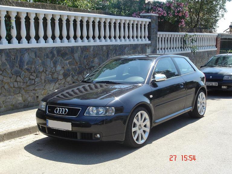

yoli_marc Publicado 9 de Junio del 2005 Denunciar Publicado 9 de Junio del 2005 Yo las llevo y no hay ningun problema para pasar la ITV ya me informe antes de ponerlas mirad!! MARC S3. Responder

yoli_marc Publicado 9 de Junio del 2005 Denunciar Publicado 9 de Junio del 2005 En el mio lo pone y no hay problema!!! MARC S3. Responder
