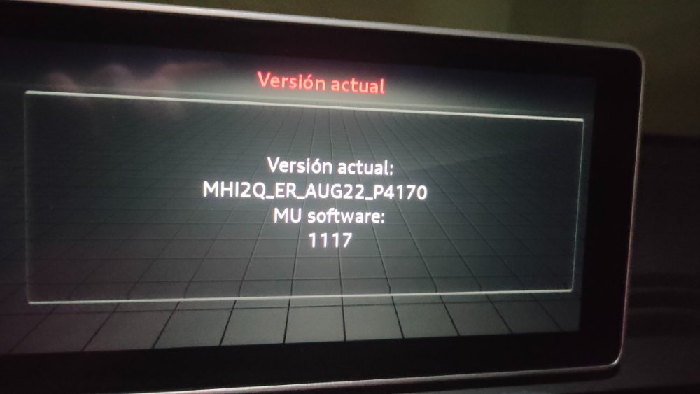

Carlosmg Publicado 21 de Mayo del 2023 Denunciar Publicado 21 de Mayo del 2023 Hola a todos y muchas gracias por vuestras aportaciones. Me he leído todo el hilo y me interesa mucho llevar los dos navegadores a la vez con uno de ellos con las indicaciones. Tengo alguna preguntilla. Yo tengo esta versión: vchincho ha escrito que con su versión 1177 lo ha conseguido. No sé si es la misma que la mía o se equivocó al copiarla. Por asegurarme. Me he ido al hilo de los desarrolladores y creo que es este zip el que hay que descargar. ¿Cierto?: Por último, me gustaría saber si al hacerlo todo como lo habéis explicado y no me funcionara, debería volver a dejarlo todo como estaba, si es que eso es posible. Muchas gracias de antemano. Responder
Draekhar Publicado 22 de Mayo del 2023 Denunciar Publicado 22 de Mayo del 2023 hace 21 horas, Carlosmg dijo: Hola a todos y muchas gracias por vuestras aportaciones. Me he leído todo el hilo y me interesa mucho llevar los dos navegadores a la vez con uno de ellos con las indicaciones. Tengo alguna preguntilla. Yo tengo esta versión: vchincho ha escrito que con su versión 1177 lo ha conseguido. No sé si es la misma que la mía o se equivocó al copiarla. Por asegurarme. Me he ido al hilo de los desarrolladores y creo que es este zip el que hay que descargar. ¿Cierto?: Por último, me gustaría saber si al hacerlo todo como lo habéis explicado y no me funcionara, debería volver a dejarlo todo como estaba, si es que eso es posible. Muchas gracias de antemano. Correcto, la ultima versión del MIB es la 3.5.1, en cuanto a si no te funciona efectivamente lo ideal es quitarlo. En el propio menú cuando vayas a hacerlo tiene un enable navignore y un disable navignore de forma que al hace el disable si lo pusiste previamente quita la modificación que hace y lo deja como estaba de serie. Responder
Carlosmg Publicado 22 de Mayo del 2023 Denunciar Publicado 22 de Mayo del 2023 hace 5 horas, Draekhar dijo: Correcto, la ultima versión del MIB es la 3.5.1, en cuanto a si no te funciona efectivamente lo ideal es quitarlo. En el propio menú cuando vayas a hacerlo tiene un enable navignore y un disable navignore de forma que al hace el disable si lo pusiste previamente quita la modificación que hace y lo deja como estaba de serie. Pues ya tengo funcionando los dos navegadores al mismo tiempo y no sale la famosa brújula inútil. Me ha costado dos intentos de instalación del parche M.I.B._More-Incredible-Bash 3.5.1. ya que la primera vez, al entrar en el menú verde, solo me aparecía la línea de 'producción' y no la del M.I.B._More-Incredible-Bash. Luego he entrado a los submenús y he encontrado la opción de activar el doble navegador. Pero que he pasado unos momentos de incertidumbre muy malos con tanto reinicio por si acababa con un ladrillo. En fin, muchas gracias Draekhar y a todos los que os lo curráis y lo compartís. Responder
