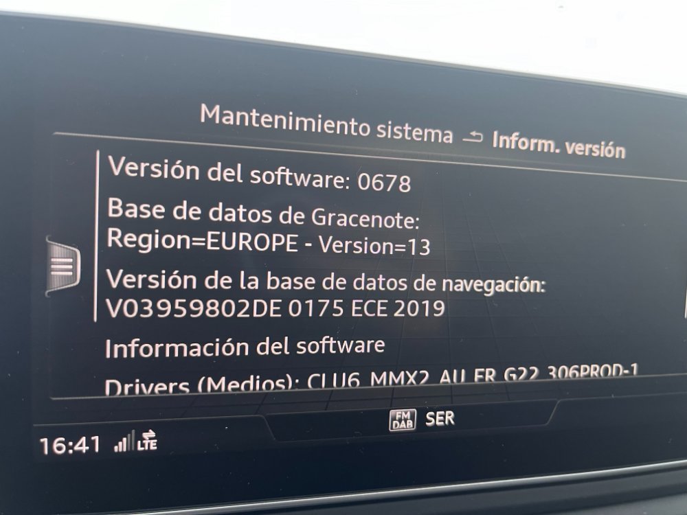

Bossweb Publicado 24 de Octubre del 2024 Denunciar Publicado 24 de Octubre del 2024 hace 1 hora, alagar27 dijo: No se como sera en tu coche, yo solo piratee y active doble navegacion a traves del menu verde instalando el mib en a4 o a5 y creo algun q5 . El Mib Tool es un "complemento" que se añade al propio menú verde original del 5F Aquí tienes, dentro del Menú Verde, la opción desde donde se habilita la doble navegación; Entiendo que en tu caso, lo hiciste de esta misma manera? Responder
alagar27 Publicado 24 de Octubre del 2024 Denunciar Publicado 24 de Octubre del 2024 hace 44 minutos, Bossweb dijo: El Mib Tool es un "complemento" que se añade al propio menú verde original del 5F Aquí tienes, dentro del Menú Verde, la opción desde donde se habilita la doble navegación; Entiendo que en tu caso, lo hiciste de esta misma manera? Yo no instale ningun complemento, yo instale el mib y ya pude acceder al menu verde para parchear o sea piratear el mmi para tema de mapas y ya me aparecia esa opcion que enseñas. Puede ser que en tu caso no vaya o algo, no se el motivo. Responder
Bossweb Publicado 24 de Octubre del 2024 Denunciar Publicado 24 de Octubre del 2024 hace 1 hora, alagar27 dijo: Yo no instale ningun complemento, yo instale el mib y ya pude acceder al menu verde para parchear o sea piratear el mmi para tema de mapas y ya me aparecia esa opcion que enseñas. Puede ser que en tu caso no vaya o algo, no se el motivo. OK, aclarado entonces ; Tu lo hiciste de la misma manera, instalarias una version del M.I.B y harias la activacion (+ parcheo del 5F) desde esa opcion, aunque en tu caso, si que te dejaria hacerlo sin problemas Intentaré hacer el mismo proceso pero con la ultima version disposnible del M.I.B, a ver si asi me deja hacerlo Responder
alagar27 Publicado 24 de Octubre del 2024 Denunciar Publicado 24 de Octubre del 2024 hace 2 horas, Bossweb dijo: OK, aclarado entonces ; Tu lo hiciste de la misma manera, instalarias una version del M.I.B y harias la activacion (+ parcheo del 5F) desde esa opcion, aunque en tu caso, si que te dejaria hacerlo sin problemas Intentaré hacer el mismo proceso pero con la ultima version disposnible del M.I.B, a ver si asi me deja hacerlo Ok. Suerte. Responder
Bossweb Publicado 24 de Octubre del 2024 Denunciar Publicado 24 de Octubre del 2024 hace 2 minutos, alagar27 dijo: Ok. Suerte. Gracias! Ya os contaré cuando pruebe si con la nueva version, me ha dejado hacer la activación, mas que nada por si a alguien le pasa lo mismo Responder
