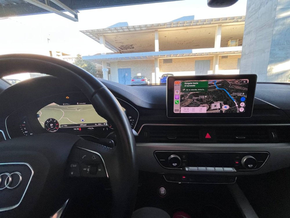

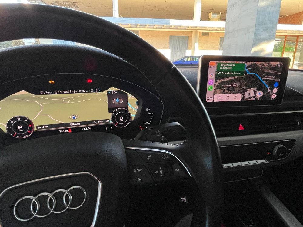

elrabas Publicado 19 de Enero del 2023 Denunciar Publicado 19 de Enero del 2023 hace 17 horas, Leo R dijo: Parece que le esta funcionando todo a alguien con un coche como los nuestros hace 6 horas, Draekhar dijo: Eso parece, yo la verdad es que no creo que use para tener los 2 GPS con ruta activa, pero por lo menos para que en vez de que salga la brújula te salga el mapa del GPS del coche. Ya es un avance hacia algo más útil que la propia brújula Confirmo la gran noticia, he conseguido hacer funcionar la doble Navegación (Navegador del MMi y de Carplay) o lo que es mejor, ya que doble navegación es un poco absurdo, se puede llevar el google maps/waze/etc... en la pantalla del MMi y en el VirtualCockpit el mapa de Audi¡¡ Probado en un A4 B9 de 2017 version MHI2_ER_AUG22_K3346 -MU1438, decir también, que sigue funcionando el asistente de voz de Audi con una pulsacion y sigue funcionando Siri manteniendo 2 segundos el botón de comandos de voz, buena noticia¡¡, el que quiera la herramienta que la baje de este link y la descomprima en una SD, no es ni mas ni menos que un M.I.B. con unos archivos modificados, eso si, tener en cuenta que no me responsabilizo de lo que os pueda pasar en el coche ya que esto tiene que tener "preparado" antes el MMi. Dejo un par de fotos , una con los 2 navegadores en marcha y otra con el google maps del carPlay en modo navegacion y el Virtual Cockpit con el navegador de audi sin ruta iniciada, no he probado Android Auto porque no tengo móviles de Android a mano. Video de lo poco que tarda en activarse hasta que reinicia y ya esta disponible para operar la doble navegacion Responder
Leo R Publicado 19 de Enero del 2023 Denunciar Publicado 19 de Enero del 2023 hace 1 minuto, elrabas dijo: Confirmo la gran noticia, he conseguido hacer funcionar la doble Navegación (Navegador del MMi y de Carplay) o lo que es mejor, ya que doble navegación es un poco absurdo, se puede llevar el google maps/waze/etc... en la pantalla del MMi y en el VirtualCockpit el mapa de Audi¡¡ Probado en un A4 B9 de 2017 version MHI2_ER_AUG22_K3346 -MU1438, decir también, que sigue funcionando el asistente de voz de Audi con una pulsacion y sigue funcionando Siri manteniendo 2 segundos el botón de comandos de voz, buena noticia¡¡, el que quiera la herramienta que la baje de este link y la descomprima en una SD, no es ni mas ni menos que un M.I.B. con unos archivos modificados, eso si, tener en cuenta que no me responsabilizo de lo que os pueda pasar en el coche ya que esto tiene que tener "preparado" antes el MMi. Dejo un par de fotos , una con los 2 navegadores en marcha y otra con el google maps del carPlay en modo navegacion y el Virtual Cockpit con el navegador de audi sin ruta iniciada, no he probado Android Auto porque no tengo móviles de Android a mano. Video de lo poco que tarda en activarse hasta que reinicia y ya esta disponible para operar la doble navegacion te funcionan las notificaciones de wasap y etc? cuando estas en otra pestaña tipo la radio y tienes el carplay conectado, si pulsas en el boton para hablar con siri y pones una cancion de spotify o algo en google maps, te lleva a apple car play? Responder
