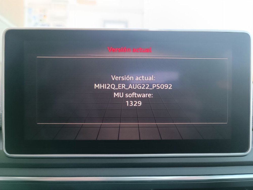

nervis Publicado 14 de Febrero del 2023 Denunciar Publicado 14 de Febrero del 2023 parece que en AA de momento funciona con estos firmwares de momento: AA confirmed on: MHI2_ER_AUG22_K3346 MHI2Q_ER_AUG22_P5092 MU1329 Responder
alagar27 Publicado 14 de Febrero del 2023 Denunciar Publicado 14 de Febrero del 2023 hace 1 minuto, nervis dijo: parece que en AA de momento funciona con estos firmwares de momento: AA confirmed on: MHI2_ER_AUG22_K3346 MHI2Q_ER_AUG22_P5092 MU1329 genial, yo tengo aa con version de fw k3346 1438 asi que deberia irme pero veo el hilo pero no veo en el, lo que debo descargar para meter en la sd formateada y asi poder tener lo del dual navigation. saludos Responder

cuete Publicado 14 de Febrero del 2023 Denunciar Publicado 14 de Febrero del 2023 (editado) hace 1 hora, nervis dijo: parece que en AA de momento funciona con estos firmwares de momento: AA confirmed on: MHI2_ER_AUG22_K3346 MHI2Q_ER_AUG22_P5092 MU1329 Pues justamente el que tengo yo, a ver si consigo instrucciones en español de cómo hacerlo, aunque últimamente Android Auto me va fatal, conecta 1 de cada 10 veces con suerte. Editado 14 de Febrero del 2023 por cuete Responder
