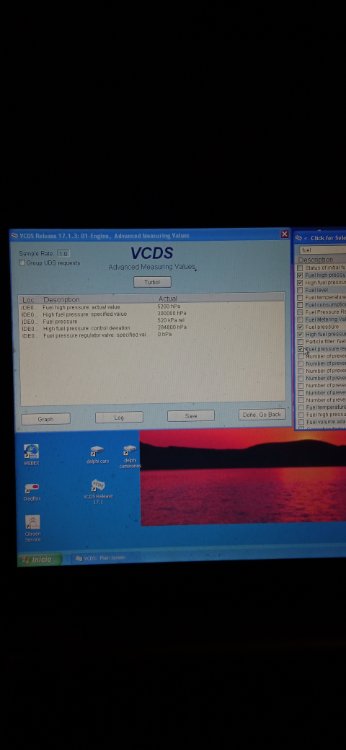

brumono Publicado 15 de Diciembre del 2022 Denunciar Publicado 15 de Diciembre del 2022 Buenas noches compañeros querría pedir un favorcete algún forero para comparar los valores de presión inicial de arranque en la bomba de alta cp4 de mi A5 proyecto ,pues ha dejado de arrancar y estoy mosca con que mi bomba de alta a muerto. Mirando en Vcds los valores de presión de alta distan un montón de los valores supuestamente exigidos por la bcm para el arranque de la inyección adjunto foto lo que me parece rarisimo es que fue de la noche a la mañana sin previo aviso y sin fallos en vagcon. Por esto pido haber si alguien puede pasarme una captura con los mismos valores de en pantalla de vagcon y así ya despejar la duda y tirar a cambiar la bomba .Por cierto haré un Brico del cambio y de paso de la sustitución de toberas de inyectores piezoeléctrico de Bosch de estos modelos el motor en concreto es un 3.0 clab v6 del 2013montado en un a5.Gracias de antemano Responder
brumono Publicado 16 de Diciembre del 2022 Autor Denunciar Publicado 16 de Diciembre del 2022 Añado de nuevo la foto por qué no se ven los parámetros a medir gracias Responder
Carlisu84 Publicado 2 de Enero del 2023 Denunciar Publicado 2 de Enero del 2023 haber si le puedes hacer unas fotos mas de cerca que no se aprecia nada lo que pone. de todos modos has sacado los inyectores para ver si inyecta? entiendo que vagcom no da ningun fallo Responder
brumono Publicado 11 de Enero del 2023 Autor Denunciar Publicado 11 de Enero del 2023 Ya está solucionado los inyectores están reparados con toberas nuevas y recalibrados era el regulador de la bomba de inyección que estaba roto el solenoide gracias igualmente compañero Responder
