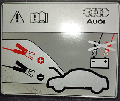

Rid Publicado 16 de Enero del 2023 Denunciar Publicado 16 de Enero del 2023 En 15/1/2023 a las 10:56, Carlisu84 dijo: Da igual" que los conectes a esos bornes o no. Incluso conectados directamente a la batt mucho mejor para arrancar ya que no existe esa caída de tensión por la distancia del cableado. Lo mejor es usar arrancadores para evitar sobretensiónes y chispazos. Sino queda más remedio pues con el otro coche apagado para que se iguales el voltaje. Desde el desconocimiento de lo que hay realmente entre el borne de la batt y el positivo del vano, es decir si hay o no alguna protección eléctrica intermedia, este dibujillo que hay en el cubrebatería parece ser claro en su recomendación. Responder
Moncho2 Publicado 17 de Enero del 2023 Denunciar Publicado 17 de Enero del 2023 hace 14 horas, Rid dijo: Desde el desconocimiento de lo que hay realmente entre el borne de la batt y el positivo del vano, es decir si hay o no alguna protección eléctrica intermedia, este dibujillo que hay en el cubrebatería parece ser claro en su recomendación. Buen aporte...Nunca me había fijado en ese dibujo Responder
luislucena Publicado 17 de Enero del 2023 Autor Denunciar Publicado 17 de Enero del 2023 hace 47 minutos, Moncho2 dijo: Buen aporte...Nunca me había fijado en ese dibujo Pues voy a miralo, por que la ultima vez que quite la tapa fue para poner el pre-filtro y no me fije en ningun borne. Gracias por la info. S2. Responder
Tineo Publicado 18 de Enero del 2023 Denunciar Publicado 18 de Enero del 2023 (editado) En 16/1/2023 a las 21:21, Rid dijo: Desde el desconocimiento de lo que hay realmente entre el borne de la batt y el positivo del vano, es decir si hay o no alguna protección eléctrica intermedia, este dibujillo que hay en el cubrebatería parece ser claro en su recomendación. la iconografía responde a motivos de seguridad por el riesgo de saltar chispa si la batería esta tiesa o en cortocircuito. Al colocar la ultima pinza de las cuatro (que seria una de las "negras") si lo pones a borne batería puede saltar un buen chispazo y provocar deflagración por gases si esta la batería mal. Lo mas seguro es que el chispazo se produzca en un punto de masa alejado. Editado 18 de Enero del 2023 por Tineo Responder
