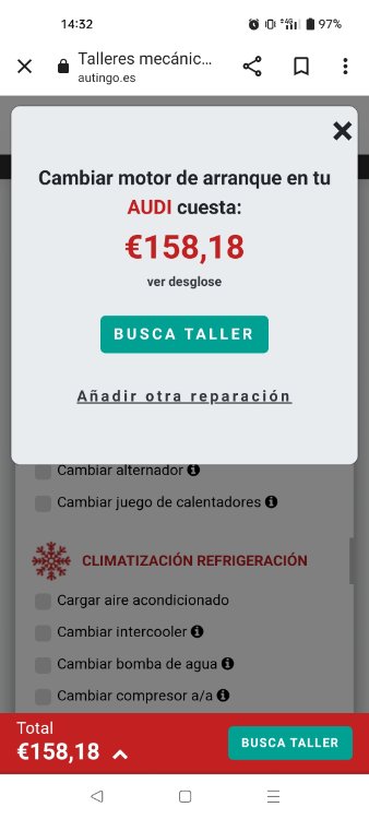

korny1976 Publicado 29 de Diciembre del 2022 Denunciar Publicado 29 de Diciembre del 2022 hace 3 horas, AngelP69 dijo: Muchas gracias, si donde lo llevo no me lo solucionan, iré a otro taller y lo comentaré. A mi me salió el motor de arranque 130€ montado Responder
