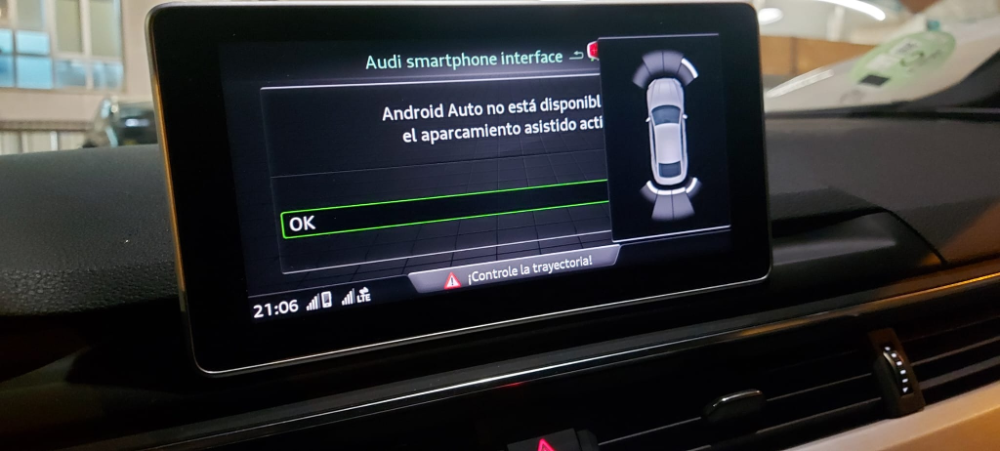

Publicado (editado)
Que raro..... yo llevo siempre conectado el telefono con el android auto y cuando salta el asistente de aparcamiento, me sale un mensaje de que no se puede mostrar android auto y el asistente a la vez, pero cuando se quita la pantalla de los radares, vuelve otra vez a android auto y sin tener que cambiar ni volver a entrar....🤔
Luego sacare una foto para que veas el mensaje
Editado por samarcan
hace 1 hora, samarcan dijo:
Efectivamente así debería ser
hace 2 horas, samarcan dijo:
Esta es la imagen que me muestra el MMI cuando salta el asistente de aparcamiento  y llevo el android auto:
Ese es el comportamiento normal del coche. A mí también me pasa.
hace 6 horas, samarcan dijo:
Yo llevo la cámara trasera, al meter la marcha atrás se me activa el asistente y se quita la pantalla de android auto pero la música sigue sonando, una vez que pongo primera o D en mi caso que llevo caja automática, al superar cierta velocidad que creo que son 5 o 10km/h se me quita automáticamente el asistente y me deja donde estaba en android auto.
