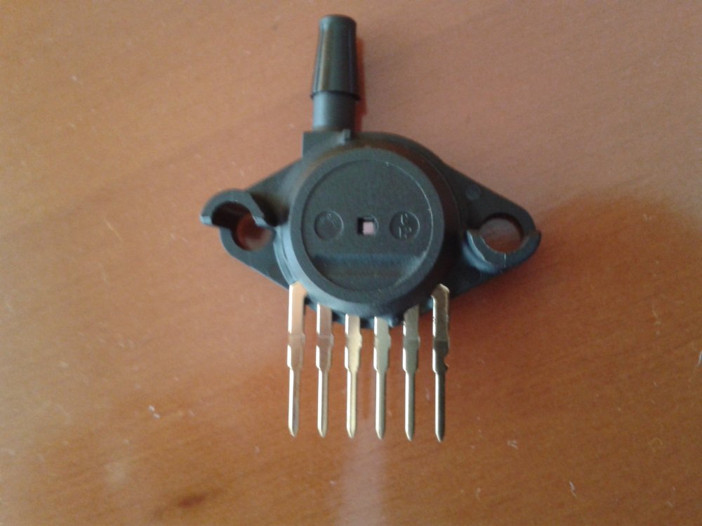

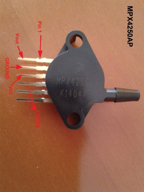

Buenas tardes...he abierto la ecu y el sensor map es este.......y no hay referencia...lo he buscado por todos lados y el unico sitio donde lo he encontrado y usado a sido en ebay...segun las opiniones es el mejor vendedor de componentes electronicos....he hecho una oferta de 30€ a ver que pasa.

pues ya lo han debido de cambiar porque ese no se parece nada al original, ni al que yo cambie en su momento, si que es de bosch pero tiene otra apariencia, y me costo ciento y algo si no recuerdo mal, ademas de que costo encontrarlo, al final no recuerdo el lugar pero solo quedaba uno y lo pille a "que sea lo que Dios quiera".

Buenos dias Jesus, creo que tienes razon sobre lo del cambio porque cuando abrí la ecu me fije que por debajo tenia una numeracion pintada a mano pero no le hice caso hasta que fui a tallar un espadin de la llave que viene con el cierre universal ya que probe la llave abriendo el coche e intentando arrancarlo y mi sorpresa fue que arrancó y me fui a casa con esa llave. Mi conclusión es ...como bien dices tu....han cambiado la centralita clonandola y anularon el inmovilizador, de ahí que el map sea diferente y arranque sin chip.
