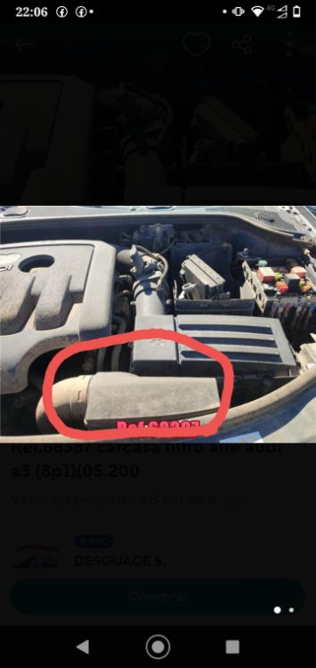

Alguien podria indicarme que es este plastico y su funcion? mi coche no lo tiene (lo compre usado con 270.000 km y evidentemente tuvo algun golpe de frente) y veo que, mirando frente al motor, viene un caño de plastico negro bastante ancho que no va a ningun lado, por lo que supongo deberia entrar en este plastico que no existe.

ahi tienes una conducción a un resonador de admisión situado más abajo que al final termina en el filtro de aire (situado justo encima)
para un 1.6i: la "corredera" 1K0805965D parece ser la pieza que falta,
en condiciones normales no es vital para el funcionamiento del motor pero puede influir en la dinámica de la entrada de aire.  Esos modelos atmosféricos llevan una especie de bomba electrica que mete aire forzado al motor (no es un turbo ni mucho menos, jjejejj)
Tambien puede influir en la entrada de agua de lluvia, etc.   Si existe es por algo.
